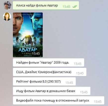

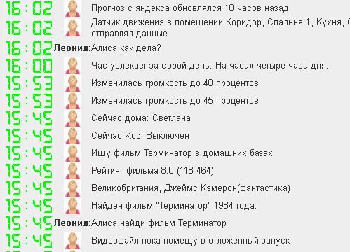

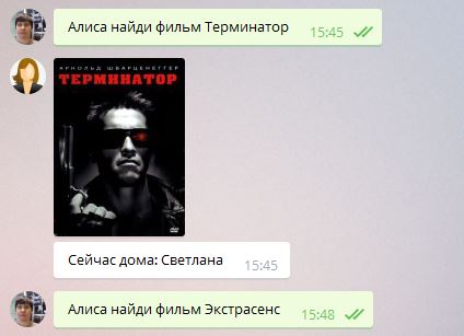

Уважаемый Eraser
Подскажите почему так происходит?
В шаблонах есть шаблон "Найди фильм"
он запускает скрипт
$kino=$params['kino'];
say ("Ищу фильм ".$kino." в домашних базах",3);
//соединяемся с mysql
include_once("./config.php");
$connect_to_db = mysql_connect(DB_HOST, DB_USER, DB_PASSWORD)
      or die("Could not connect: " . mysql_error());
// подключаемся к базе данных
mysql_select_db("db_terminal",$connect_to_db)
      or die("Could not select DB: " . mysql_error());
mysql_query ("SET NAMES utf8");//Устанавливаем кодировку
// значения поиск по похожему
$sql="SELECT * FROM `video_list` WHERE `name` LIKE '%$kino%'";
// выбираем из таблицы
$result=mysql_query($sql,$connect_to_db)
      or die(mysql_error());
//Проверяем "есть че"
if(mysql_num_rows($result)){
while($arr=mysql_fetch_array($result)) {
      $o=gg("Folder01.skan_dir").'\\'.$arr['name'];
     $mediafile="smb:".str_replace('\\','/', $o);
}else{
     echo "не нашла".$kino;
 return;
//отправка в Коди
say ("Сейчас ".gg("XBMC.statusText")." ".gg("XBMC.status"));
     echo "нашла ".$mediafile;
if (gg("NobodyHomeMode.active")=="1"){
   say("Так, как дома никого нет, видеофайл пока помещу в отложенный запуск",3);
   SetGlobal("XBMC.playafter",$mediafile);
}else{
 if (gg("XBMC.Online")=="1"){
  say ("Отправляю в медиаплеер ".gg("XBMC.statusText"),5);
  $url="http://".gg("XBMC.IP").":".gg("XBMC.Port")."/jsonrpc?request={%22jsonrpc%22:%222.0%22,%22method%22:%22Player.Open%22,%22params%22:{%22item%22:{%22file%22:%22".urlencode($mediafile)."%22}},%22id%22:1}";
  fopen($url, 'r');
 }else{
  $hw_comp = getGlobal('XBMC.MAC');
  $comp_name = getGlobal('XBMC.statusText');
  rs("WakeOnLAN",array("hw_comp"=>$hw_comp, "comp_name"=>$comp_name ));
  say("Видеофайл пока помещу в отложенный запуск",5);
выполнение которого подтверждается в чате и в Telegram
если я еще раз вызову скрипт то отправка в Telegram не происходит
после третьего вызова в Telegram перестает работать как на отправку так и на прием
При этом Алиса нормально отрабатывает все что вводится локально
Отваливается модуль только при выполнении этого скрипта (правда он единственный у меня с запросом к бд)

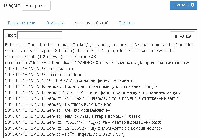

m-malva
Сообщения: 291
Откуда: Санкт-Петербург
Благодарил (а): 16 раз
Поблагодарили: 66 раз
Re: Модуль "Telegram"
Сообщение m-malva » Пн апр 18, 2016 4:26 pm
в истории событий
Куда копать? Помогите

Сообщение Eraser » Пн апр 18, 2016 4:50 pm
возможно проблема в rs("WakeOnLAN",array("hw_comp"=>$hw_comp, "comp_name"=>$comp_name ));

Сообщение m-malva » Вт апр 19, 2016 10:23 am
Eraser писал(а):возможно проблема в rs("WakeOnLAN",array("hw_comp"=>$hw_comp, "comp_name"=>$comp_name ));
да спасиб. похоже в нем.
но почему WakeOnLAN останавливает работу модуля?
$comp_name = $params['comp_name'];
$hw_comp = $params['hw_comp'];
say('Пытаюсь включить '.$comp_name,1);
magicPacket($hw_comp);
function magicPacket($mac,$addr='255.255.255.255',$socket_number=7) {
    //split up the mac address based upon the colons in the string
        $addr_byte = explode(':', $mac);
        $hw_addr = '';
    for ($a=0; $a <6; $a++)
        $hw_addr .=chr(hexdec($addr_byte[$a])); //convert the hex to its decimal equivalent, encode as a character, and repeat 16 times
        $msg = str_repeat(chr(255),6); //FF in decimal is 255, which is then encoded as a char as with our mac address
    for ($a = 1; $a <= 16; $a++)
        $msg .= $hw_addr;
        $s = socket_create(AF_INET, SOCK_DGRAM, SOL_UDP);  //create our socket
        if ($s == false) {
                         say('У меня не получается включить, ошибка создания сокета',1);
                        echo "Error creating socket!\n";
                        echo "Error code is '".socket_last_error($s)."'- " . socket_strerror(socket_last_error($s));
                        return false;
        else {
          // setting a broadcast option to socket:
          //$opt_ret = socket_set_option($s, 1, 6, TRUE);
          $opt_ret = socket_set_option($s,SOL_SOCKET,SO_BROADCAST,true);
          if($opt_ret <0) {
            echo "setsockopt() failed, error: " . strerror($opt_ret) ."\n";
            return false;
       if(socket_sendto($s, $msg, strlen($msg), 0, $addr,$socket_number)) {
            socket_close($s);
            return true;
          else {
            return false;
