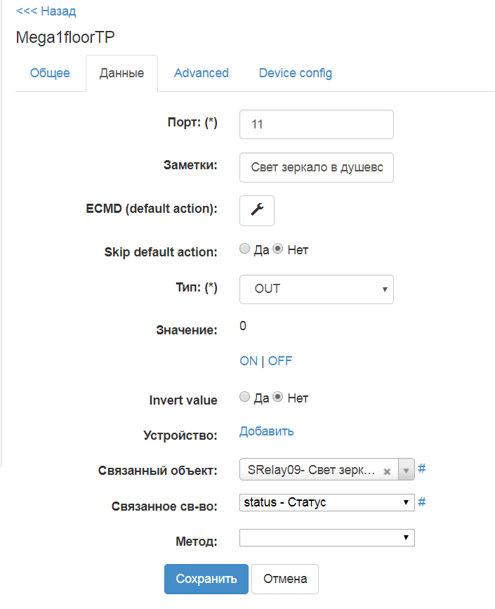

likex2000
Сообщения: 3
Зарегистрирован: Ср дек 11, 2019 11:37 am
Re: [Модуль] MegaD (megad)
Сообщение likex2000 »
Могу предположить, что двойная запись состояния свойства status в ноль происходит из-за указания связанного свойства в настройках стандартного входа в модуле MegaD (на вкладке "Данные") и связанного метода, который также меняет свойство status.

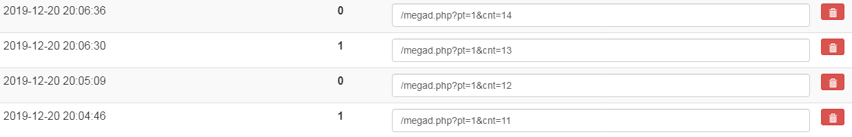

Chainik
Сообщения: 1465
Сообщение Chainik »
likex2000, вы оказались правы. В настройках на вкладке "Данные" действительно надо было оставить только метод (в котором осуществляется переключение свойства Status с обратной связью). "Связанное свойство", конечно же, надо было оставить пустым.
Именно поэтому в истории свойства Status появлялись двойные записи:
Opera Снимок_2019-12-20_200750_127.0.0.1.png (50.13 КБ) 5317 просмотров
Теперь порядок:
Opera Снимок_2019-12-20_200845_127.0.0.1.png (20.3 КБ) 5317 просмотров
Но проблема с ошибочной синхронизацией состояния выходов при старте Мажордомо осталась (viewtopic.php?f=5&t=2263&start=1197).

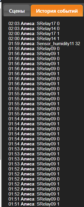

После того, как сломалась работа по нажатию кнопки при привязанном только методе status (viewtopic.php?f=5&t=2263&start=1170#p111928) всегда привязываю настройках модуля на вкладке "Данные" только метод, но тогда, в любом случае, команда на контроллер отправляется почему то два раза.
только status, команда не передается, реле не включается
только turnOn, команда передается дважды, реле включается
только turnOff, команда передается дважды, реле выключается
только switch, команда передается дважды, реле включается и через несколько сек выключается
