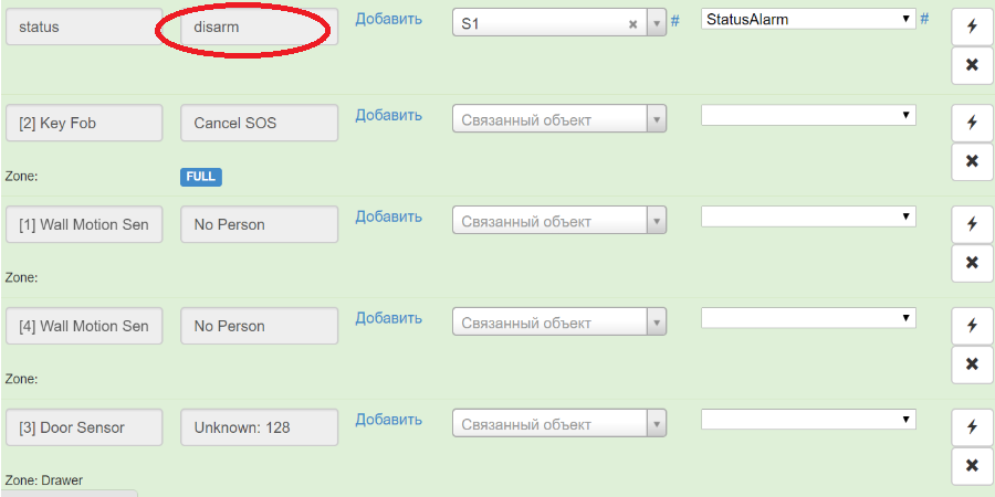

После вчерашнего обновления, не вижу изменений, значения статусов не изменились, клонирование свойств также происходит.

airafree писал(а):После вчерашнего обновления, не вижу изменений, значения статусов не изменились, клонирование свойств также происходит.
Вижу единственное изменение, теперь вместо 0 в поле статус (переключение состояния сигнализации) отражено - disarm

Единственное изменение - disarm

Тут прикол в том, что код то может быть обновлен, а цикл при этом крутиться старый....попробуйте вручную тогда остановить цикл, и заново запустить...тогда новый код подхватиться должен...у сенсоров уже физически не может быть надписей, т.к.в коде статус присваивается 1/0

case 0x0080 все же для 'Closed now', так как значение Unknown: 128 пренадлежит свойству 'Closed now'.
