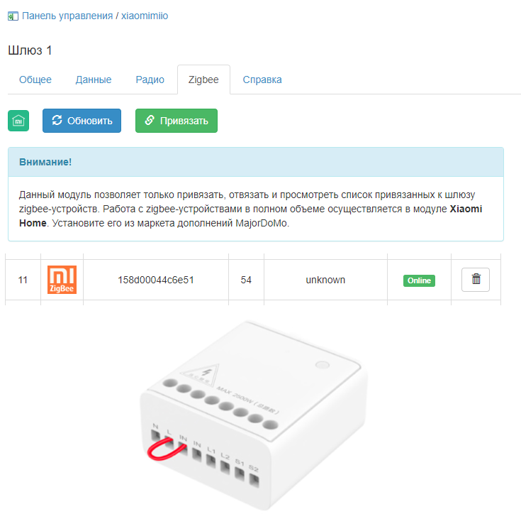

В настройках шлюза на вкладке Zigbee есть не распознанное устройство. Это Xiaomi Aqara wireless relay. Добавьте его, пожалуйста.
За это сообщение автора klejnov поблагодарил:
skysilver (Сб май 16, 2020 1:13 am)

Отдельное спасибо за то, что в Zigbee вкладку шлюза добавили иконку реле.
