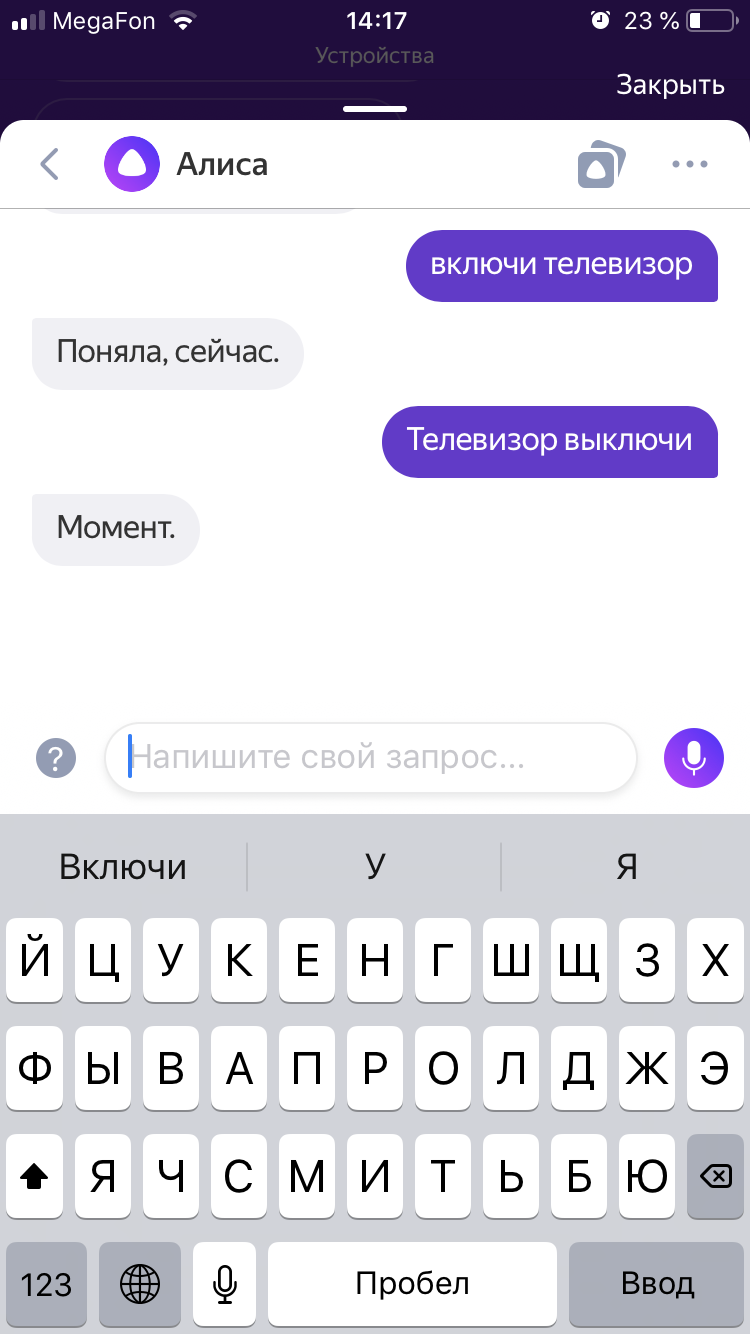

У меня работают оба варианта
Сообщение nick7zmail » Вт июл 09, 2019 2:36 pm
BET писал(а):
Вт июл 09, 2019 1:22 pm
C_3AXAPOB писал(а):
Вт июл 09, 2019 12:45 pm
Зачем всё это? Колонка сама понимает различные варианты
Говорю "включи телевизор" - включает. Говорю "телевизор включи"- говорит я не умею этого делать.
Тут к яндексу вопросы)) Думаю скоро допилят.

C_3AXAPOB писал(а):
Вт июл 09, 2019 2:19 pm
Тоже работают оба варианта. Ещё можно скомандовать включи/выключи и перечислить объекты. У меня три точно срабатывает, больше не пробовала.
