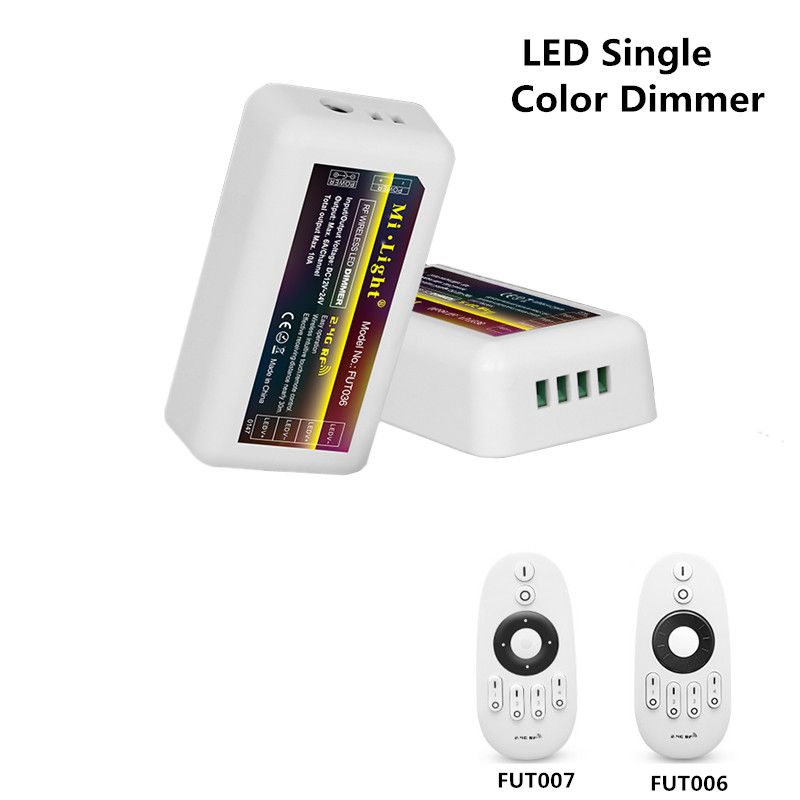

"Проще всего поставить 3 отдельных одноцветных контроллера и подключить каждый на свой цвет."
Нет не проще. Во первых это три разных устройства, а они занимают место и стоят как три разных устройства. Во вторых 3 отдельных устройства требуют три отдельных блока питания.

Разве 3 такие коробочки займут много места? зачем 3 блока питания? питание парралельно на все. Выход + от всех скручиваете вместе и на ленту, минус на каждый канал отдельно.

Мне будет проще замерять мультиметром импульсы на выходе. Да и ждать 3 недели с Алика контроллеры не хочу. Просто думал есть возможность реализовать такой функционал.
