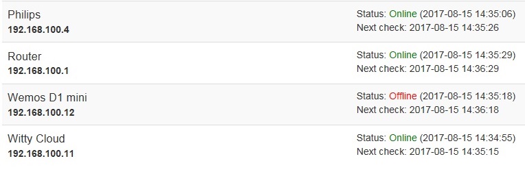

Если я правильно понял, то статус всех онлайн-устройств можно выводить на экран вместе со статусом системы, соединений, и т.д. ?
Т.е. рядом со стандартными иконками systemStates
можно добавить и остальные устройства, например:
Может кто-то сможет сделать соответствующий модуль ?

Какой модуль?? Не понял...там же функция есть IsOnline('имя устройства')...она выдаст в сети устройство или нет...

Я имел ввиду настройку отображения иконок остальных устройств рядом с Изображение Т.е. не только System, Security и Communication, а добавить в systemStates и остальные подключённые устройства, типа ESP, Arduino.
Я так понимаю для этого надо во-первых редактировать default.html и во-вторых добавлять в методы "StartUp", "onNewMinute" что-то вроде $homeStatus.=' '.getGlobal('Router.stateDetails'); $homeStatus.=' '.getGlobal('ESP.stateDetails'); ?

Я понял это...только не понимаю - зачем для этого целый модуль городить, когда можно в 3 простых строки кода уложиться...

Jilber писал(а):Я так понимаю для этого надо во-первых редактировать default.html
Не надо ничего в шаблонах страниц править. Это все в админке редактируется, в разделе Меню управления. Там элемент меню типа HTML-блок. Его можно редактировать по своему усмотрению.

skysilver писал(а):Не надо ничего в шаблонах страниц править. Это все в админке редактируется, в разделе Меню управления. Там элемент меню типа HTML-блок. Его можно редактировать по своему усмотрению.
Это по-умолчанию он там, а у меня он находится в "шапке". Но вроде я понял как сделать проще (благо устройств не очень много). Хотя если у кого-то 10-20 устройств, то с модулем было бы гораздо легче.
