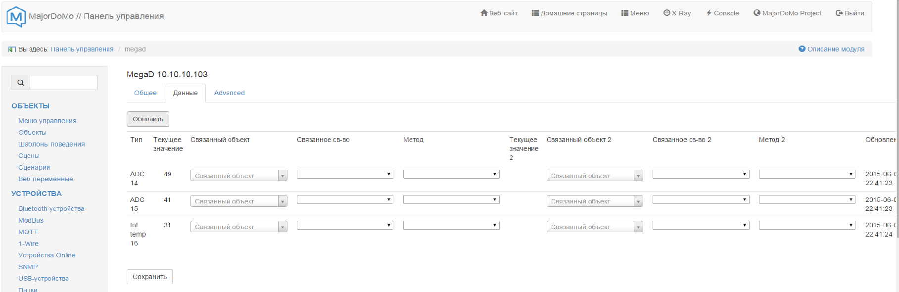

Сообщение zverev.sv » Вс июн 07, 2015 4:15 pm
Решил переустановить и началось

Re: Модуль "MegaD"
Сообщение Jager » Вс июн 07, 2015 4:31 pm
zverev.sv писал(а):Решил переустановить и началось
Проблема в том что остальных портов не видно? Привяжите любой видимый порт и остальные появятся, у меня такое было.

Re: Модуль "MegaD"
Сообщение zverev.sv » Вс июн 07, 2015 5:33 pm
Пробовал, не появились

Re: Модуль "MegaD"
Сообщение kostya066 » Вс июн 07, 2015 8:23 pm
аналогичная проблема как выше, прошивка последняя бета, МД поставил с нуля и поставил из маркета.
