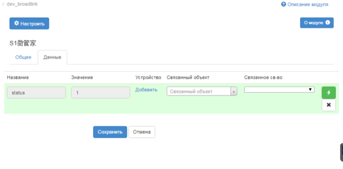

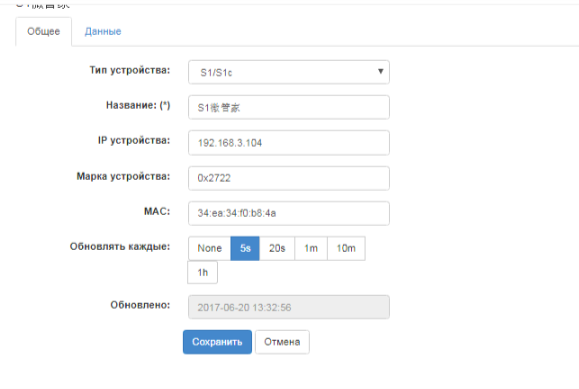

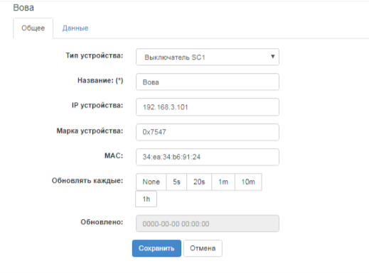

vitt76, добавьте SC1 и S1 и покажите скрины вкладки Общее для каждого устройства. Хотелось бы понять, что там у Вас указано.

SC1 не опрашивается - попробуйте его удалить совсем, для эксперимента, S1 тогда начнет датчики показывать?
А для чистоты эксперемента, вообще все удалить, только S1 оставить..

Не обязательно удалять...можно в периоде обновления выбрать none - тогда они не будут участвовать в обновлении...
У sc1 - период обновления то выберите))

Выбрал 1 минуту, сохранил, обновил вручную - в обновлении нули.nick7zmail писал(а):У sc1 - период обновления то выберите))
Уже 20 раз его удалял, выбирал, пересохранял, перегружал и ждал - нули!

А чем это они отличаются? Как понять какая именно модель на руках?vitt76 писал(а):Сдается мне, у меня тот самый S1, который без C.
К сожалению подключиться помочь тоже пока не могу, вообще непонятно с чего ошибка вдруг. Да и возникала она еще до внедрения S1 я так понял.
Давайте попробуйте пока вытащить чтоже нам присылает S1 (вдруг протоколы разные):
в файле C:\_majordomo\htdocs\modules\dev_broadlink\broadlink.class.php найдите функцию Check_Sensors(),
и добавьте print_r($payload); и print_r($response); вот так:
