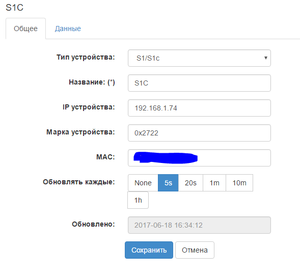

Пока в цикле onNewMinute я не убирал этот код:
Обновил модуль Broadlink. Просканировал устройства, обнаружил мой S1C. Добавил. Указал обновлять каждые 5 секунд:

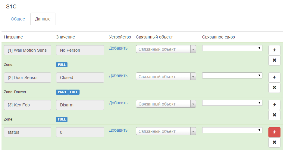

В "Данных" вижу свои датчики (дверь, движение, пульт и еще что-то (?)):

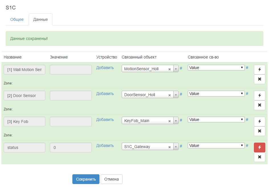

Когда привязываю к объектам, то на вкладке Данные значения пропадают, кроме последнего.
Стал замечать странное поведение. Когда я ставлю сигналку на охрану, то через несколько секунд она снимается. Такое ощущение, что как раз из-за значения 0, которое указано для последнего устройства на скрине выше. И я этот 0 вижу всегда. Не меняется значение в разных режимах охраны. Если только само устройство S1C выключить и включить, то первые несколько секунд 0 меняется на пустоту. Потом опять 0. А вот когда выключил MajorDoMo, то сигналка перестала сама снимать режим охраны.
Другие датчики отображают статусы, но как-то медленно. Даже несколько десятков секунд бывает жду. А бывает почти сразу. Не пойму закономерность. Сравнивал одновременно с E-Control, в текущем модуле значения гораздо отстают. А порой даже не успевают задетектиться (датчик движения сработал, E-Control это показал и через несколько секунд движение не обнаружено. И модуль просто его не успел заметить).
Датчик двери тоже странно работает (на самом деле сам S1C не всегда логично работает). Датчик открытия показал Opened и Closed, но через несколько секунд может показать статус "Unknown: 128" (цифру не помню уже, вроде бы 128).

"ещё что-то" это как раз статус охраны...привяжите к объекту - и выставляя значение - можно менять статус (0-выкл,1-частичная, 2-полная).
