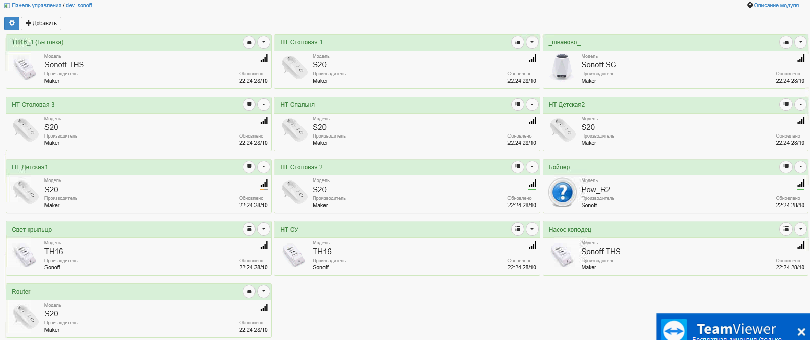

Сообщение dimka137878 » Пн окт 28, 2019 10:38 pm
Вот такой зоопарк устройств сейчас.
И обновляется только вручную.
