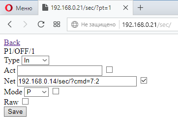

Сразу покажу настройку портов, на примере одного из входов (контроллер MegaD-2561, прошивка: 4.13b8).
Настройка входа Меги
Настройка входа в интерфейсе контроллера.png (7.6 КБ) 5154 просмотра
Галка напротив поля «Net» говорит о том, что прописанное в нем действие по умолчанию (NetAction) будет выполняться только в том случае, если сервер недоступен.

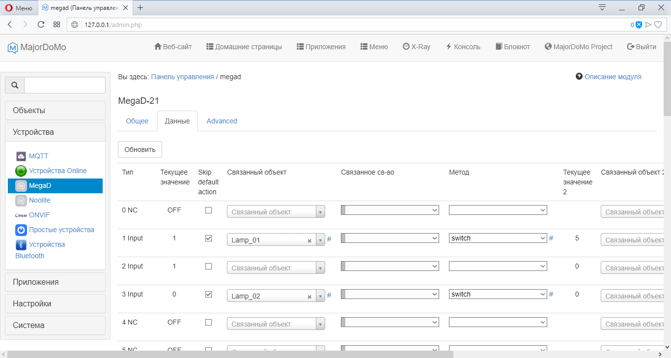

Теперь рассмотрим настройки в Мажордомо.
1. До запуска Мажордомо проведем модернизацию файла megad.class.php модуля «MegaD», чтобы модуль научился «отлавливать» приходящий от контроллера параметр «m».
Подробнее о том, как это сделать, можно почитать здесь (https://ab-log.ru/forum/viewtopic.php?f ... 309#p28309), в самом конце этого длинного поста после подзаголовка «ДОПОЛНЕНИЕ/УТОЧНЕНИЕ».
2. Выполним базовую настройку по созданию и параметризации объектов, свойств, методов по аналогии с тем, как это описано здесь (https://ab-log.ru/forum/viewtopic.php?f=1&t=1328) в конце длинного первого поста после подзаголовка «ДОПОЛНЕНИЕ».
Правда, у нас будут кое-какие дополнения и изменения, о которых я скажу ниже.
3. Дополним состав свойств в классе новым свойством «clickLong», которое нам будет служить идентификатором того, будет ли использоваться конкретная клавиша выключателя для длинных нажатий (clickLong = «1») или нет (clickLong <> «1»).
Так как решено, что на длинные нажатия будет реагировать объект «Lamp_01», то сразу уставим у него значение свойства «clickLong» = «1».
4. Дополним состав методов в классе новыми методами
«clickShortAction» (в нем будет код для действия при коротком нажатии)
и
«clickLongAction» (в нем будет код для действия при длинном нажатии).
Запишем в КЛАССЕ код метода «clickShortAction» (он будет таким же, какой ранее мы писали в метод «switch»):
file_get_contents("http://".$this->getProperty('ipAddress')."/".$this->getProperty('Password')."/?cmd=".$this->getProperty('Port').":2");
$state = file_get_contents("http://".$this->getProperty('ipAddress')."/".$this->getProperty('Password')."/?pt=".$this->getProperty('Port')."&cmd=get");
if ($state == "ON") {
  $this->setProperty('Status', 1);
  $this->setProperty('Status', 0); }
Запишем в ОБЪЕКТЕ «Lamp_01» код метода «clickLongAction»:
callMethod('Lamp_02.clickShortAction');
Поставим радиоточку для «Вызывать родительский метод:» в положение «Никогда».
5. Запишем в КЛАССЕ код метода «switch»:
$ot=$this->object_title;
$clickLong = $this->getProperty('clickLong');
//Если в свойстве "clickLong" не выставлена возможность длинного нажатия (clickLong <> 1), выполняем действие для короткого нажатия сразу
if ($clickLong <> "1") {
//Если пришел параметр "m", например, "m=2", игнорируем
if($_GET['m'] <> "") {
return"";}
callMethod($ot.".clickShortAction");
//Если для входа предусмотрена возможность использования длинного нажатия ("clickLong" = 1), выполняем нижеследующий кусок кода
//Если пришло длинное нажатие, сразу выполняем для него действие
if($_GET['m'] == 2) {
clearTimeOut($ot);
callMethod($ot.".clickLongAction");
return"";
//Выполним действие для короткого нажатия, только если в течение 2-х секунд не придет m=2
setTimeOut($ot,"callMethod('".$ot.".clickShortAction');",2);
На всякий случай покажу настройку в модуле «MegaD» на вкладке «Данные».
Настройка в модуле &quot;MegaD&quot;
Настройка в модуле "MegaD"
Настройка в модуле MegaD на вкладке Данные.png (51.32 КБ) 5154 просмотра
В результате мы имеем следующее.
Если сервер недоступен, выполняется действие по умолчанию (в моем примере -- это переключение входа на другом контроллере (192.168.0.14/sec/?cmd=7:2).
Если клавиша выключателя должна отрабатывать только короткие нажатия (в моем случае это объект «Lamp_02»), действие выполняется мгновенно (в моем примере – это переключение выхода по параметрам, заданным у объекта в свойствах «ipAddress», «Password» и «Port»).
Если клавиша выключателя должна отрабатывать и короткие и длинные нажатия (в моем случае это объект «Lamp_01»), короткие нажатия отрабатываются с 2-секундной задержкой, а длинные -- с задержкой, примерно, в секунду-полторы.
При этом статусы объектов изменяются одновременно с переключением выходов.
Отдельную периодическую проверку текущих статусов на случай выполнения контроллером действий по умолчанию, разумеется, тоже проводить будет не лишним. Только делать это уже можно не так часто, допустим, 1 раз в 15 минут.
