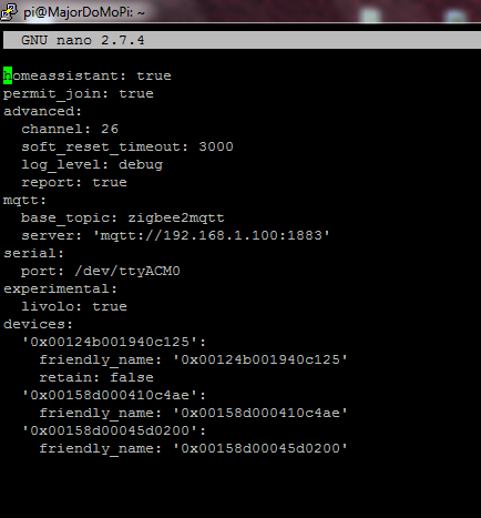

стик v3, покупался прошитым у камрада ACE из группы в телеге
configuration.yamlПоказать
устройств всего пара

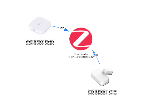

картаПоказать
Запросы видимо от нажатия на соотв. кнопку, это от бызысходности :D , значения с датчика не обновляются некоторое время даже пока модуль работает
MD на raspberry pi3

Измените
homeassistant: false
permit_join: false
Удалите строчку про ливоло (у вас их нет)
Измените канал связи на 11 (26 для ливоло) возможно устройства xiaomi нормально не работают на данном канале
Данные от датчика как долго не приходят?
Стик через USB удлинитель подключён?
За это сообщение автора VOVA_iS поблагодарил:

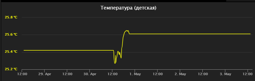

данные могут вообще не придти по модуль опять не отвалится, график примерно такой

Купите обязательно USB удлинитель. И отведите стик подальше от Raspberry. (Рекомендую 30см минимум)
