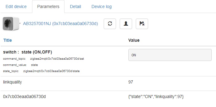

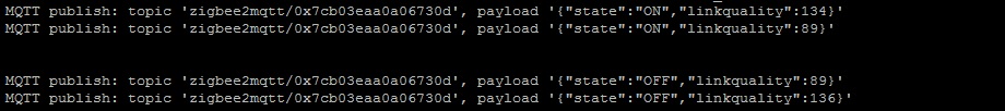

Сообщение woow » Пт апр 24, 2020 2:55 pm
терминале putty лог идёт без задержек и ошибок всё чётко, а на МДМ с перебоями или совсем не приходят, команды только с zigbee консоли
в ручную и то до какой ситуации что не определить повисает и всё, а в putty терминале всё идёт дальше.
На саму физическую кнопку реакция в терминале мгновенная, в МДМ логе как когда или совсем проподает. команды выходят сразу две (видны в принтскреене).
Кто знает как решать такие грабли.

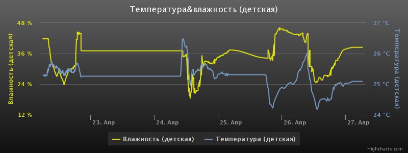

Сообщение Denis_k » Пн апр 27, 2020 6:19 am
Замена блока питания особо ничего не дала, рестарт модуля ежедневный в лучшем случае, график значений с датчика выглядит так:
а лог так:

PS. планировал добавить еще пару датчиков, но с таким "режимом работы" толку не будет
MD на raspberry pi3
