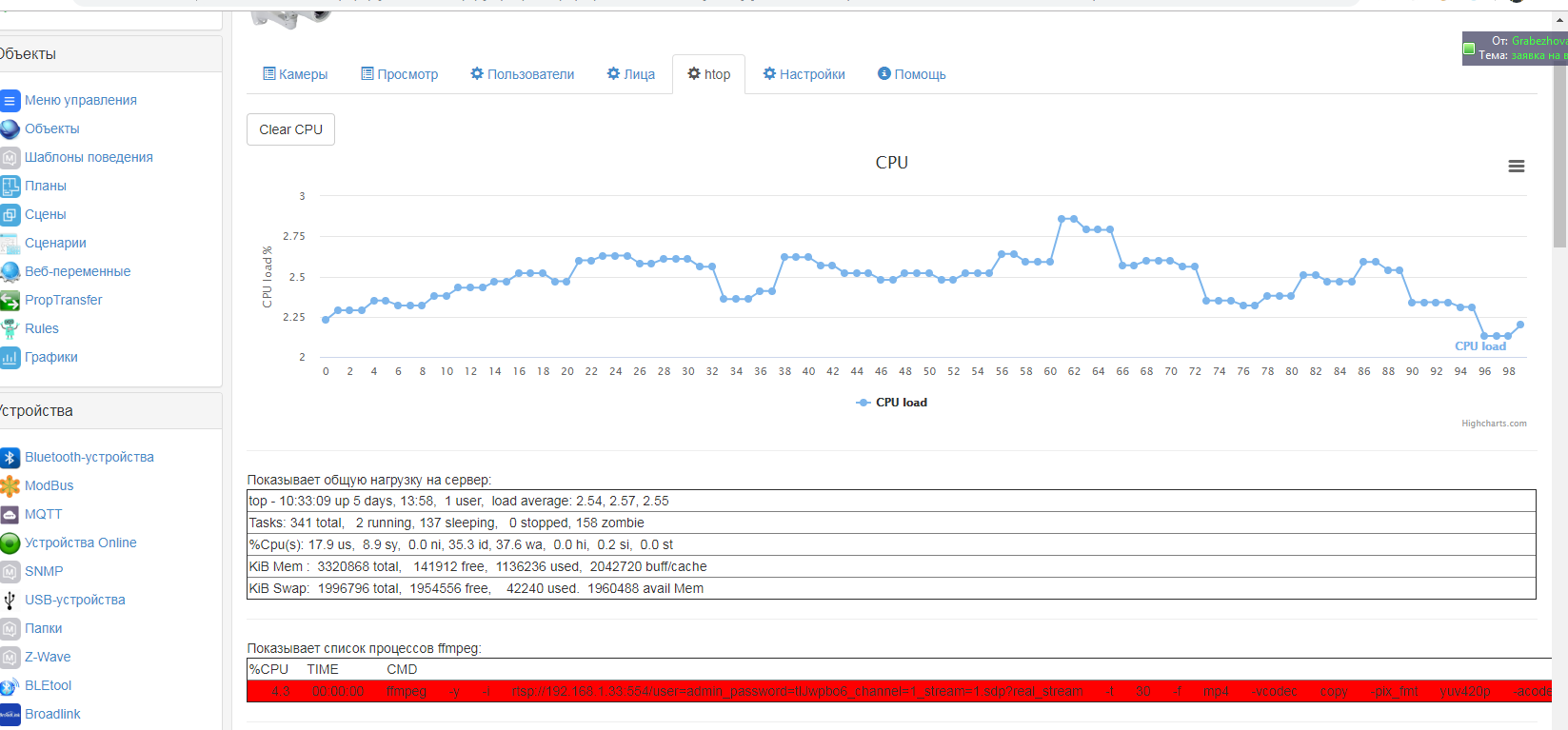

Для тех, кто борется с ресурсами (малины и прочие армы на линуксе), сделал мониторинг сервера с возможностью отслеживания процессов ffmpeg (только для linux)

Переделал немного график. Теперь он показывает только новые значения.
