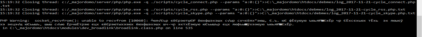

15:19:32 0.82074600 Closing thread: c:/_majordomo/server/php/php.exe -q ./scripts/cycle_skype.php --params "a:0:{}">>C:\_majordomo\htdocs/debmes/log_2017-11-21-cycle_skype.php.txt
15:19:32 0.81340800 Closing thread: c:/_majordomo/server/php/php.exe -q ./scripts/cycle_rss.php --params "a:0:{}">>C:\_majordomo\htdocs/debmes/log_2017-11-21-cycle_rss.php.txt
15:19:32 0.80594400 Closing thread: c:/_majordomo/server/php/php.exe -q ./scripts/cycle_connect.php --params "a:0:{}">>C:\_majordomo\htdocs/debmes/log_2017-11-21-cycle_connect.php.txt
15:19:31 0.70977600 Running maintenance script
Такие ошибки были всегда и все работало, RSS, Connect, Skype не пользуюсь.
Вот в окне DOS появилась ошибка
