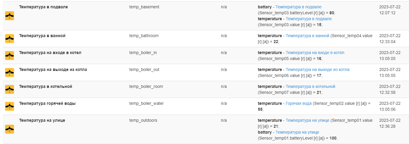

Использую модуль zigbeeDev для интеграции покупных устройств zigbee, подключенных через свисток (донгл sonoff), а так же своей старой системы (тоже построена на зигби) через шлюз, который преобразует данные, принятые по СОМ-порту в сообщения для mqtt-сервера (mosquitto) в формате, понятный zigbeeDev (json). В общем, в zigbeeDev все устройства прекрасно видно, поля обновляются. Связываю устройства из zigbeeDev с простыми устройствами. В основно, все работате как нужно. Однако, полня некоторых устройств почему-то не обновляются. Прикладываю скрины на примере датчика температуры. Сейчас подключено 34 устройства. Надеюсь, на вашу помощь.

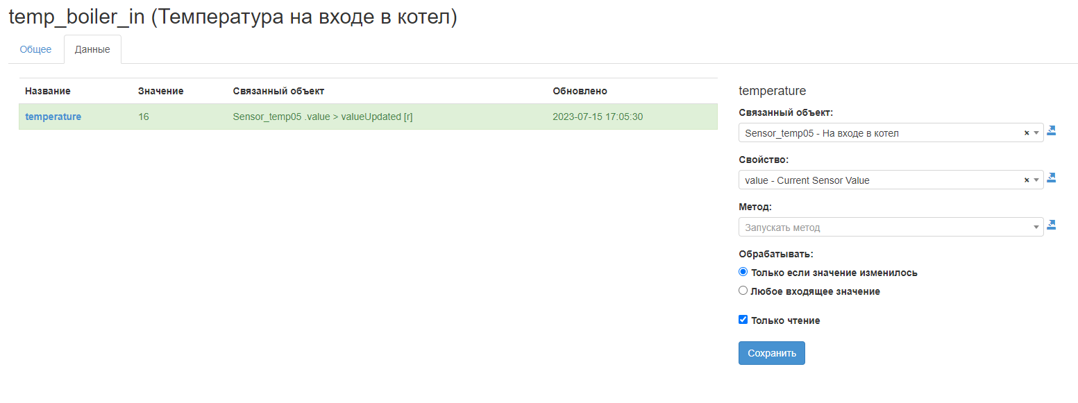

Поменял у всех устройств линки с функции на свойство, включил постоянное обновление свойства... вроде бы все задышало как нужно. Буду наблюдать...

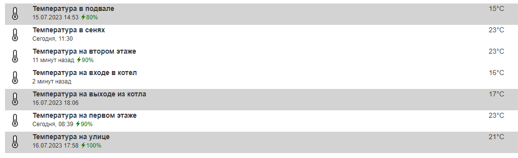

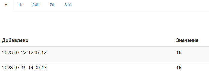

Что касается передачи в connect любого изменения свойства, то у меня это так не работает. Похоже, что передается только изменившееся значение: локально вижу, что свойство обновилось, хотя и не изменило свого значения; в connect вижу, что свойство не обновлялось несколько дней (значение у него такое же, как и локальное). Приложил скрины.
Первый скрин - это температура в подвале
Второй - zigbeeDev
Третий - connect
