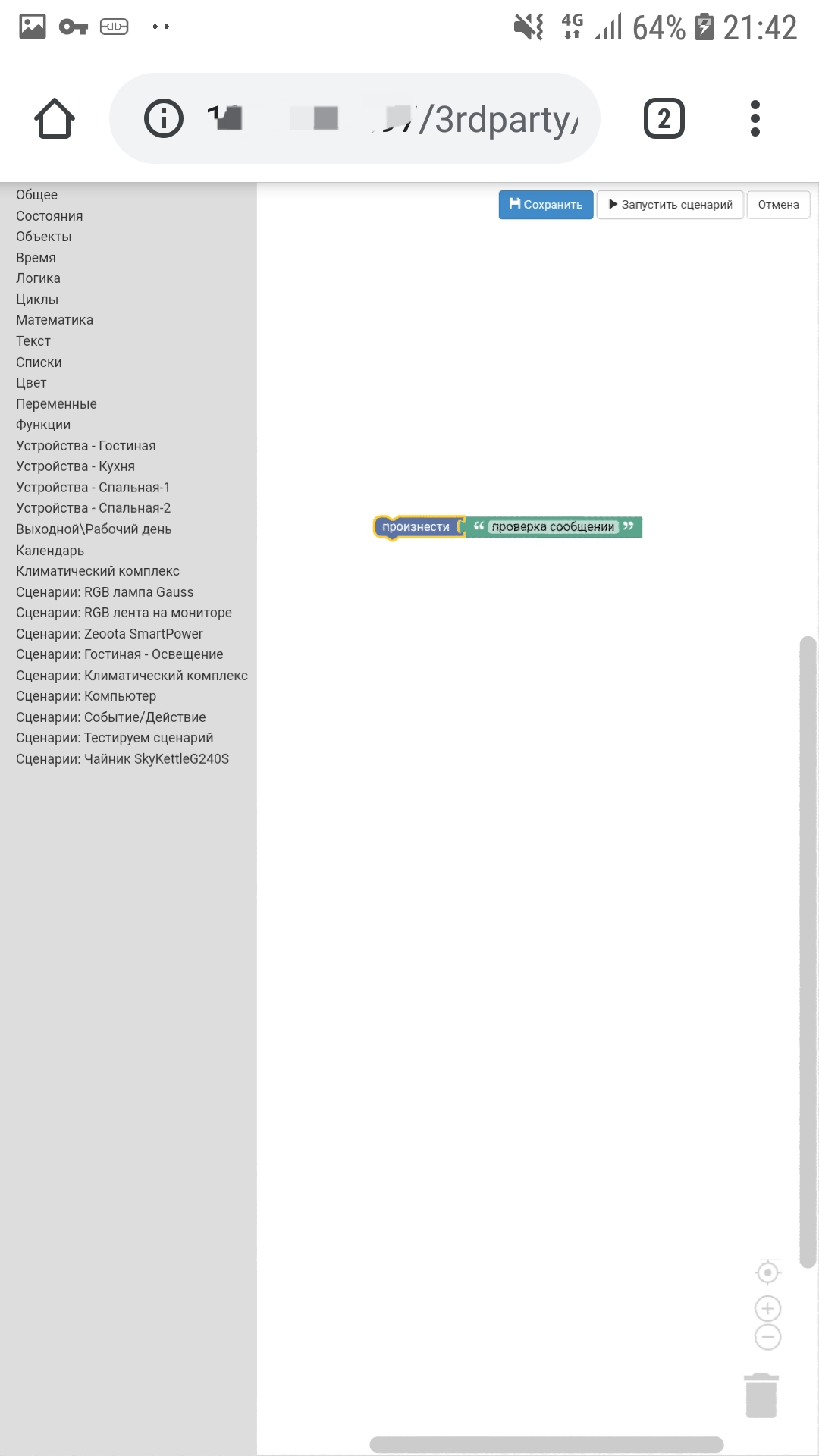

Есть косяк, закрывает верхнюю строку при редактировании сценария в blockly, это должно быть справа.
Screenshot_20191009-183123_my MjDM.jpg (135.08 КБ) 5328 просмотров
Вот так выглядит сборка или отладка кода в blockly в браузере телефона, можно собирать, редактировать код как и на компьютере. В приложении нужно сделать также, если это можно.

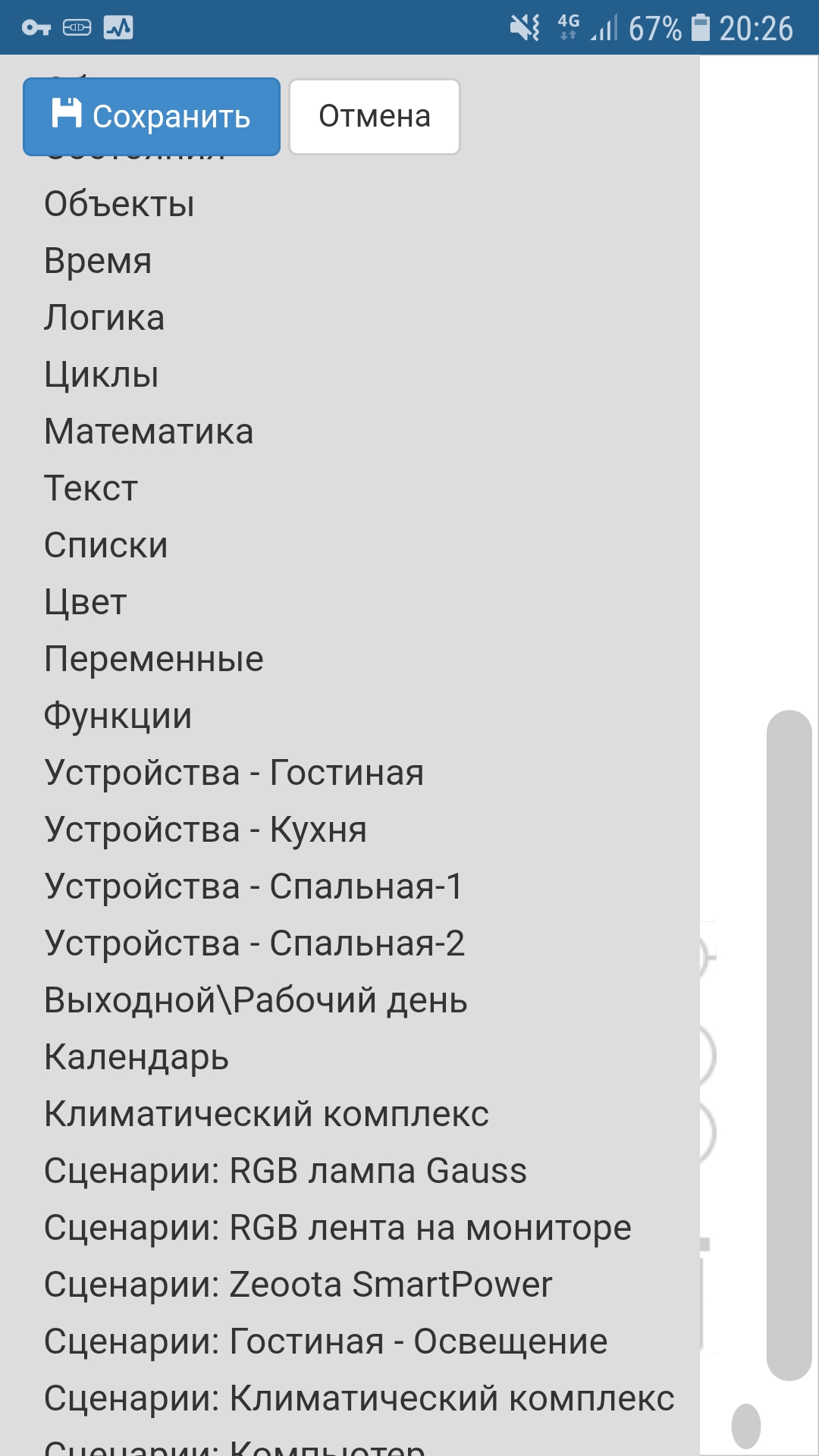

Сообщение Divan » Ср окт 09, 2019 8:31 pm
1) галочка "масштабировать web-страницы как определено в самом html" стоит, если ее снять, то будет вот так, закроет всю область
Screenshot_20191009-202619_my MjDM.jpg (299.42 КБ) 5293 просмотра
2) На телефоне стоит браузер Samsung Internet версии 10.1.01.3

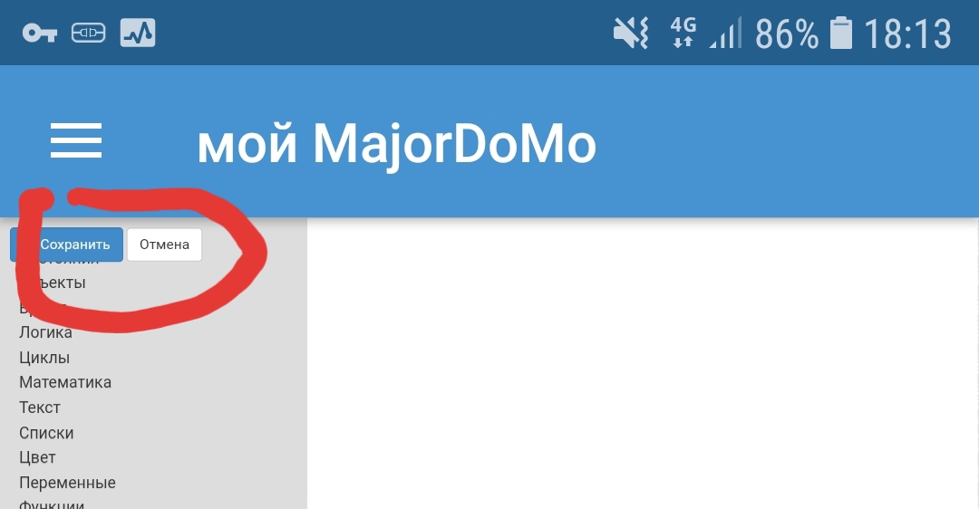

Проверил, поставил галочку как на ПК, все так же, Сохранить или Отменить расположены слева и закрывают список функции блокли. Сейчас обнаружил глюк, существующий в сценарии код блокли не отображается в приложении. Попробуйте создать сценарии в блокли и сохранить его, а потом открыть в приложении этот сценарии, также попробуйте собрать код блокли в приложении и нажать на сохранить, у вас страница не сохранится и не отменится.

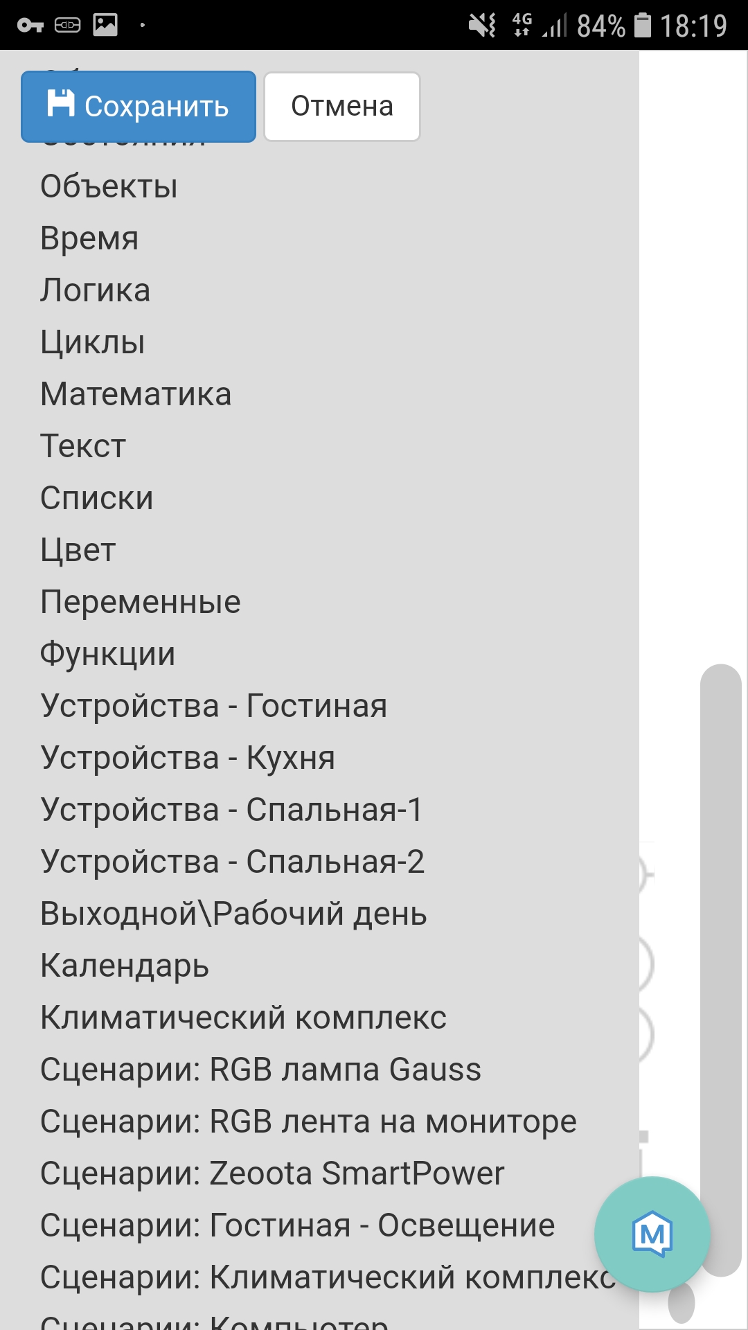

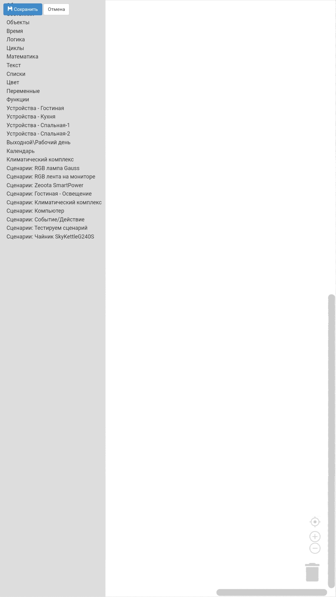

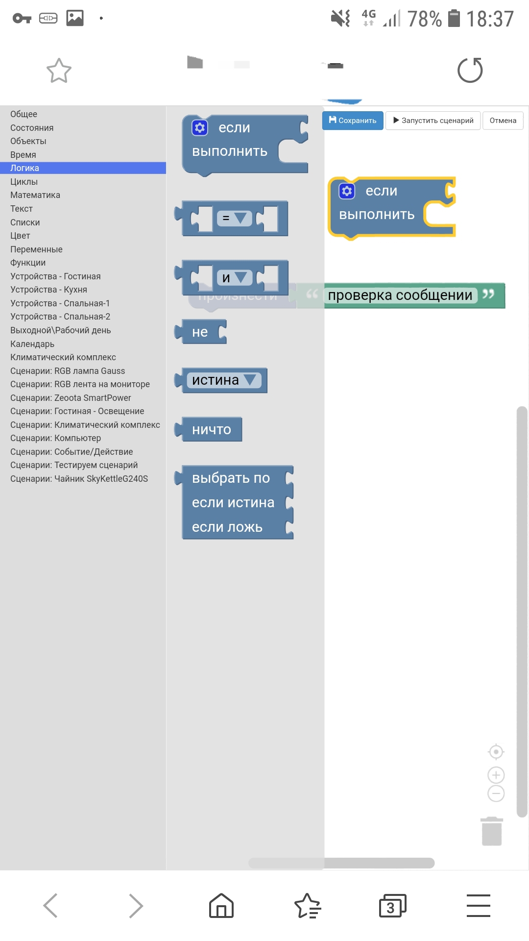

Сообщение Divan » Ср окт 09, 2019 9:49 pm
Так выглядит в мобильном браузере Samsung, включил версия ПК
Так выглядит в мобильном браузере chrome, включил версия ПК
