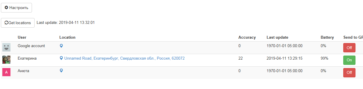

Eraser писал(а): Чт апр 11, 2019 11:51 am не совсем понял, что именно надо? и зачем
Не входит полный адрес, входит только Unnamed Road, Екатеринбург, Свердловская обл., Россия, 620072,
хотелось бы обогатить данные полным адресом.
Eraser
Сообщения: 1085
Откуда: Киров
Re: [Модуль] Google Location
Сообщение Eraser »
directman66 писал(а): Чт апр 11, 2019 11:53 am Не входит полный адрес, входит только Unnamed Road, Екатеринбург, Свердловская обл., Россия, 620072,
это возвращает сам Google, бывает что определяется адрес не точно, но в основном адрес определяется с точностью до дома
