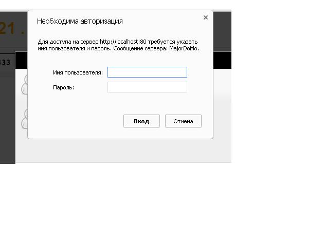

поставил в панели управление на пунк видно только kostya77
Пытаюсь сменить пользователя ...выскакивает окно авторизации как при в ходе на сайт ...не один логин и пароль не пускает

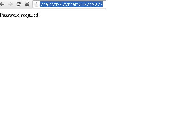

закрываю окно авторизации и вижу http://localhost/?username=kostya77
удаляю до слеша все http://localhost/ ....захожу и страничку
в панель управление по паролю админа могу зайти а пользователей не могу сменить.

- когда окно авторизации закрываю ...в строке браузера видно что пароль типа необходимо пользователья было ввести
- 22222333.JPG (10.5 КБ) 8667 просмотров
- 'это окошко выскакивает когда пользователя хочу сменить
- 22222.JPG (19.7 КБ) 8667 просмотров

А если, к примеру, у какого-нибудь из пользователей пароль убрать в настройках? Переключится на него или нет? Судя по картинкам не работает проверка пароля -- он корректно запрашивается, но почему-то не распознаётся. Попробовал у себя -- создал несколько пользователей с паролями и без, переключаюсь нормально -- когда нужно, запрашивается имя пользователя и пароль.
