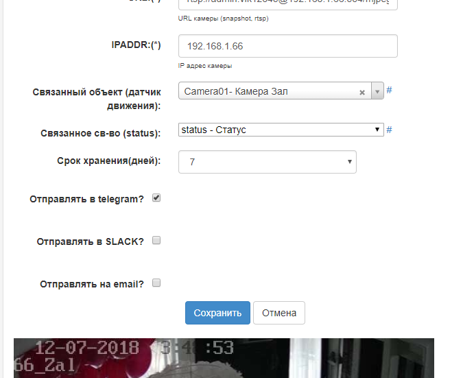

Re: [Модуль] Camshoter (camshoter)
Сообщение ILGAS » Пт дек 07, 2018 12:39 pm
прикольно Camshoter прислал в телеграм gif в камере тоже скрин появился, но в вкладке "Снапшоты" (история) скриншотов нету.

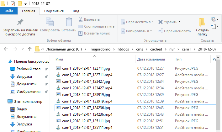

Сообщение ILGAS » Пт дек 07, 2018 12:49 pm
directman66 писал(а):
Пт дек 07, 2018 12:45 pm
поидее архив складывается по адреcу /cms/nvr/camX/YYY-MM-DD/ проверьте лежит ли там
Винда/линукс?
видна, лежат скриншоты и gif по адресу
cms\cached\nvr\cam1\2018-12-07

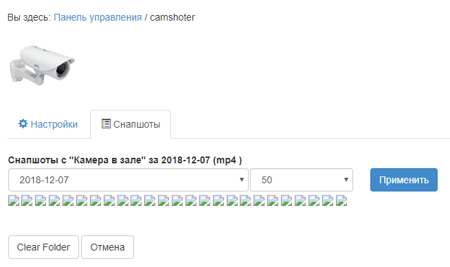

Сообщение directman66 » Пт дек 07, 2018 2:00 pm
Что файлы лежат под виндой, это радует.
Покажите скриншот окна, у вас вообще списка с файлами нет?

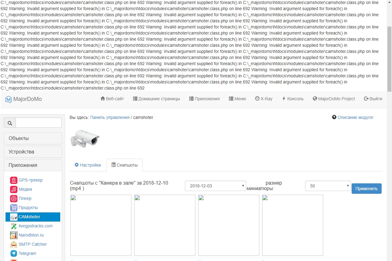

Сообщение ILGAS » Пт дек 07, 2018 4:01 pm
скришот который в камере ссылается на файл. /cms/cached/nvr/last/cam1.jpg и он показывает
в вкладке с скришотами ссылается на файлы расположенные
/cms/cached/nvr///cam1_2018-12-07_153051.jpg
в виндусе файлы расположены в \cms\cached\nvr\cam1\2018-12-07
PS модуль в вкладке с скриншотами проглотил папку с датой. /cms/cached/nvr///cam1_2018-12-07_153051.jpg

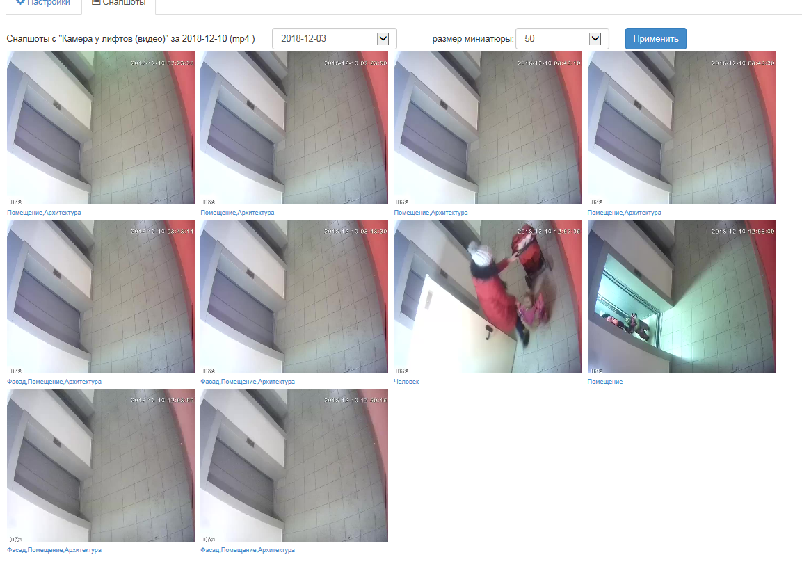

Сообщение directman66 » Пн дек 10, 2018 12:12 pm
Теперь выглядит это примерно так:
Genplane (Вс дек 23, 2018 8:18 am)

Сообщение ILGAS » Пн дек 10, 2018 3:03 pm
у меня так, посмотри пожалуйста адрес на эти скриншоты в виндусе теряется наклонная сэш.
