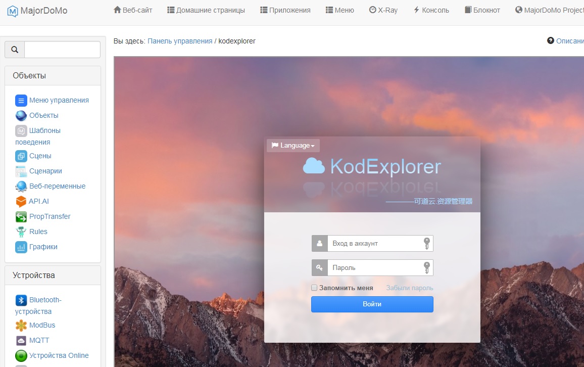

УПС)))
пробуй guest/guest
или demo/demo
Если не ошибаюсь при первой установке нужно ввести admin и поставить свой пароль.
PS если не вспомнишь установленный пароль можно удалить файл ./data/system/install.lockдля сброса пароля;

Сообщение tarasfrompir » Чт июл 26, 2018 10:09 am
Forgot Administrator Password:
Please log into the server and delete ./data/system/install.lock reset;
Благодарил (а): 223 раза
Поблагодарили: 816 раз
Re: [Модуль] KodExplorer
Сообщение tarasfrompir » Чт июл 26, 2018 10:17 am
При первом запуске модуля спрашивает пароль...
Логин admin.
Для ресета пароля
удалить файл C:\_majordomo\htdocs\modules\kodexplorer\kalcaddle\data\system\install.lock
При повторном запуске спросит опять пароль.

Логин demo, конечно, канает. Это я понял по картинкам с оф. сайта- поиграться можно, пощупать функционал. Ну а дальше? На свои папки через эту штуку под demo учеткой зайти не получится. учетка admin/admin не канает. Значит надо заводить учетку. Вот тут я впал в ступор. Как это сделать?
В голове мелькают 2 варианта реализации:
1)покупать за юани супер вундервафлю с оф. сайта в Киталии(ценники на все плюшки и хотелки отличные от демо версии описаны, переводчик в помощь).
2)реализовано в самом модуле прописыванием чего-то куда-то в файлах модуля руками конечного пользователя.
На данном этапе теста, если идем по первому пути, то ИМХО свистулька в сути своей для применения в MDM бесполезная. Лично я для себя профита не словил.
