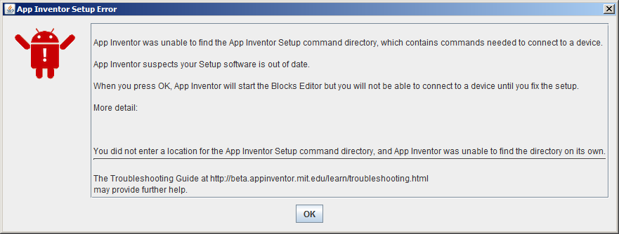

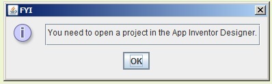

После входа а блоки и нажатию на любой блок выскакивает два сообщения и дальше ничего не происходит по кругу одно и тоже
что можно сделать

у меня тоже вторая ошибка вылазит, нажимаю OK и дальше все работает. Попробуйте переустановить jre

Установите приложение с пункта 2 на странице http://appinventor.mit.edu/explore/cont ... entor.html и ошибки уйдут.
