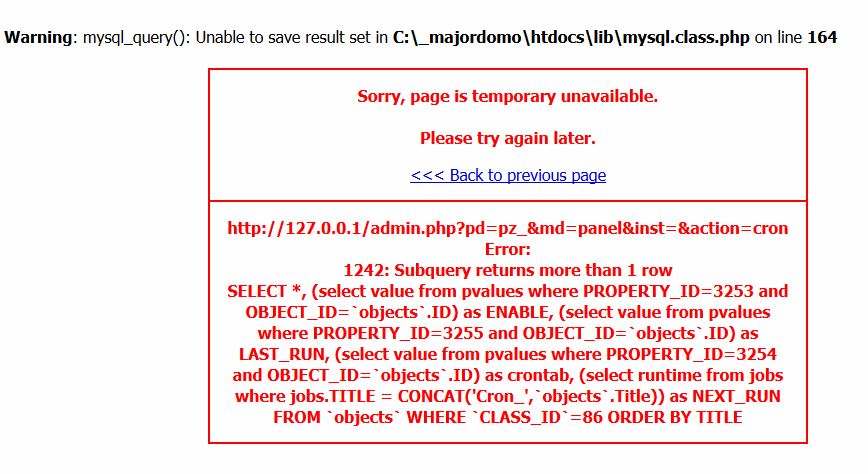

Сообщение m-malva » Ср июн 15, 2016 4:41 pm
менял настройки времени повторов и название
и вот
m-malva
Сообщения: 291
Откуда: Санкт-Петербург
Благодарил (а): 16 раз
Поблагодарили: 66 раз
Re: Модуль "Cron"
модуль теперь невозможно переустановить
Eraser
Сообщения: 1085
Откуда: Киров
Благодарил (а): 14 раз
Поблагодарили: 873 раза
Re: Модуль "Cron"
Сообщение Eraser » Ср июн 15, 2016 4:52 pm
m-malva писал(а):менял настройки времени повторов и название
и вот
а повторяющихся названий нет?
если есть то надо поменять название, это можно сделать через "Объекты"-"Cron"
