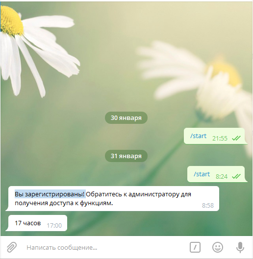

Сообщение AAU » Чт янв 31, 2019 7:43 pm
Помогите советом!
Четвертый день бьюсь с модулем и никак.
MDM стоит на малинке, установлен tor там-же. В телеграм создаю бота, получаю токен, ввожу его в модуле. И вот тут первый затык. Ответ от бота, что "Вы зарегистрированы! Обратитесь..." может приходить в течении нескольких часов. После этого в модуле создается пользователь, даю ему разрешения, все начинает работать но... Через пару минут сообщения уже не приходят ни туда, ни оттуда. При этом связь через какое-то время восстанавливается и в MDM начинают сыпаться сообщения, все то, что набирал в телеграм пока не было связи. В этот момент из MDM можно отправить сообщение боту. Через минуту-две все опять замирает. Вот история событий:

А вот что в телеграм:
Пересоздавал бота раз десять. Модуль тоже несколько раз переустанавливал. Сам телеграм на телефоне работает без сбоев. Уже не знаю что и делать.
UPD: Изменил тип прокси с "SOCKS5" на "SOCKS5 HOSTNAME" и все заработало :D
