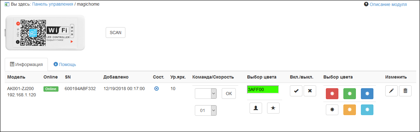

Покажите скриншот основного окна.
Kvantos
Сообщения: 295
Благодарил (а): 26 раз
Поблагодарили: 49 раз
Re: [Модуль] MagicHome (magichome)
Сообщение Kvantos » Вс янв 20, 2019 4:24 pm
directman66 писал(а):
Вс янв 20, 2019 10:03 am
Snap 2019-01-20 at 15.23.30.png (66.92 КБ) 4169 просмотров
Сообщение directman66 » Вс янв 20, 2019 8:31 pm
Он у вас не управляется? Кнопки с эффектами показываются?
после обновления заработали режимы и скорость, извините за беспокойство
