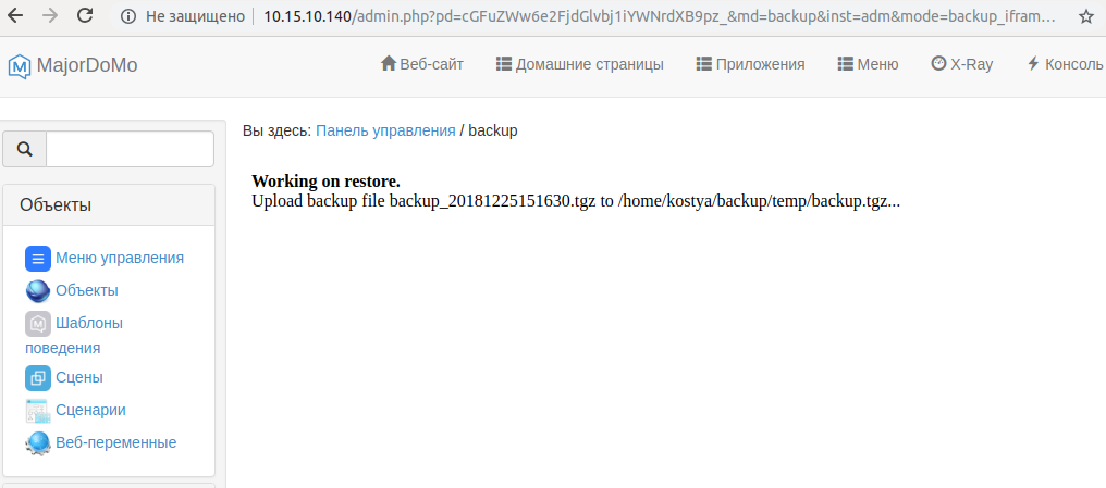

Сообщение kostya4000 » Вт дек 25, 2018 5:59 pm
еще не получается восстановить из backupa на webdav, висит на этом и все
с локального backupa получилось восстановить
