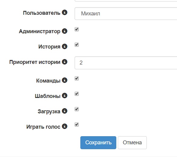

Всем привет! После недавних обновлений в телеграм стало приходить все, что пишет Алиса, в том числе и отсчет времени каждый час. Кто в курсе как это поправить? Облазил все разделы МД, но ничего не нашел, кроме как в "Общие настройки->Обработчики". Но там какое бы число я не поставил, все равно приходят уведомления.

papin писал(а):
Пт дек 21, 2018 3:13 pm
Зайдите в модуле телеграм в редактирование пользователя которому приходят ненужные сообщения и увеличьте "Приоритет истории".
КартинкаПоказать
