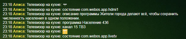

Сообщение skysilver » Вт дек 11, 2018 1:35 am
Обновление. Версия 0.3-alpha.
  • Добавлено включение ТВ через отправку WOL-пакета.
  • Добавлено получение названия и ссылки на иконку для текущего приложения/источника (state_title, state_icon).
  • Добавлено получение сведений от текущей передаче на канале (program_title, program_description).
  • Добавлены команды управления медиа play, stop, pause, forward, rewind.
  • Добавлена возможность отправки API-команды с параметрами (через разделитель | - вертикальный слеш).
