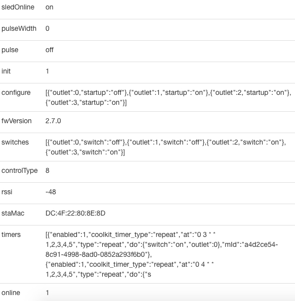

для 4CH PRO тоже по такому принципу ?
Re: [Модуль] Sonoff
Сообщение nick7zmail » Вт ноя 27, 2018 6:48 am
tnk2341 писал(а):
Вт ноя 27, 2018 12:33 am
Покажи метрики с 4CH...

это метрики ?
