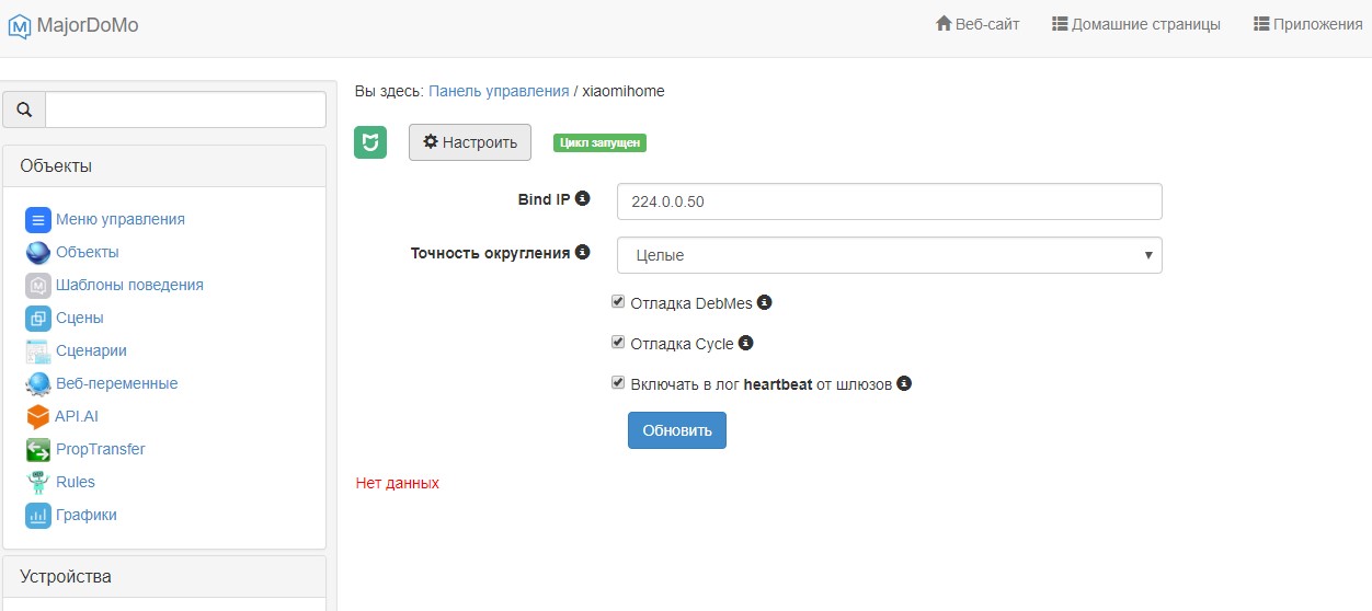

Тут помогают только избранным?
1. Включите все логи в настройках модуля и дайте лог цикла модуля (log_дата_cycle_xiaomihome.php.txt) и лог самого модуля (дата_xiaomi.log).
2. Cкриншоты главной страницы модуля и его настроек?
3. Cкриншоты вкладки Services из X-Ray?
Не знаю чем вам помогут логи с МЖД, если проблема в шлюзе который ничего не шлет и у него все порты закрыты
1.

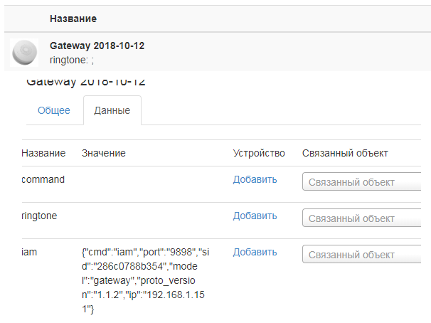

2.
см. скрин
3.
см. скрин

Хорошо. Теперь скрин из Михом, где видно активный режим разработчика и ключ.

skorolenko, ок. Теперь еще вопросы:
- какой именно шлюз? Круглый Mijia или квадратный Aqara?
- версия прошивки шлюза какая?
- трафик от шлюза есть в приложении Multicast Tester на телефоне? (ip 224.0.0.50, порт 9898)
- трафик от шлюза есть в приложении MiHomeAdmin на компе с виндой?
skorolenko
Сообщения: 11
Зарегистрирован: Пн сен 10, 2018 12:14 pm
Благодарил (а): 2 раза
Поблагодарили: 2 раза
Сообщение skorolenko » Пт окт 12, 2018 4:59 pm
skysilver писал(а):
Пт окт 12, 2018 4:52 pm
1 Круглый, третей версии.
2 "fw_ver":"1.4.1_157","hw_ver":"MW300","uid":4153278239,"model":"lumi.gateway.v3","mcu_fw_ver":"0143","wifi_fw_ver":"SD878x-14.76.36.p84-702.1.0-WM"
3 нет
4 нет
