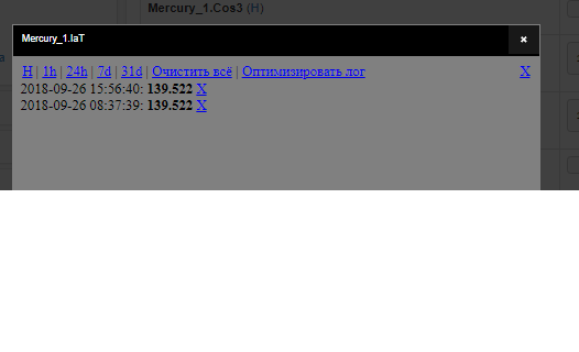

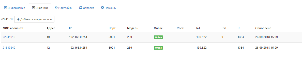

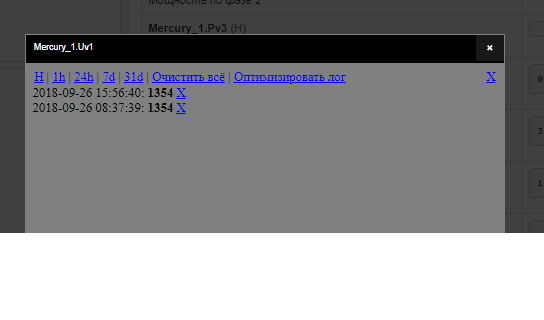

gnom537
Сообщения: 111
Зарегистрирован: Вт июн 17, 2014 1:06 pm
Откуда: нижний новгород
Благодарил (а): 5 раз
Поблагодарили: 12 раз
Re: [Модуль] Счетчики Меркурий
Сообщение gnom537 » Ср сен 26, 2018 4:48 pm
странно что данные одинаковые...
и они не меняются со временем.
история 1.png (7.26 КБ) 4944 просмотра
история 2.png (6.77 КБ) 4944 просмотра
Сообщения: 2800
Благодарил (а): 380 раз
Поблагодарили: 695 раз
Сообщение directman66 » Ср сен 26, 2018 5:44 pm
Работа с несколькими счетчиками на одном порту пока не отлажена. Имеется такая-же схема подключения, тоже приходит непонятная ерунда. Буду разбираться.
