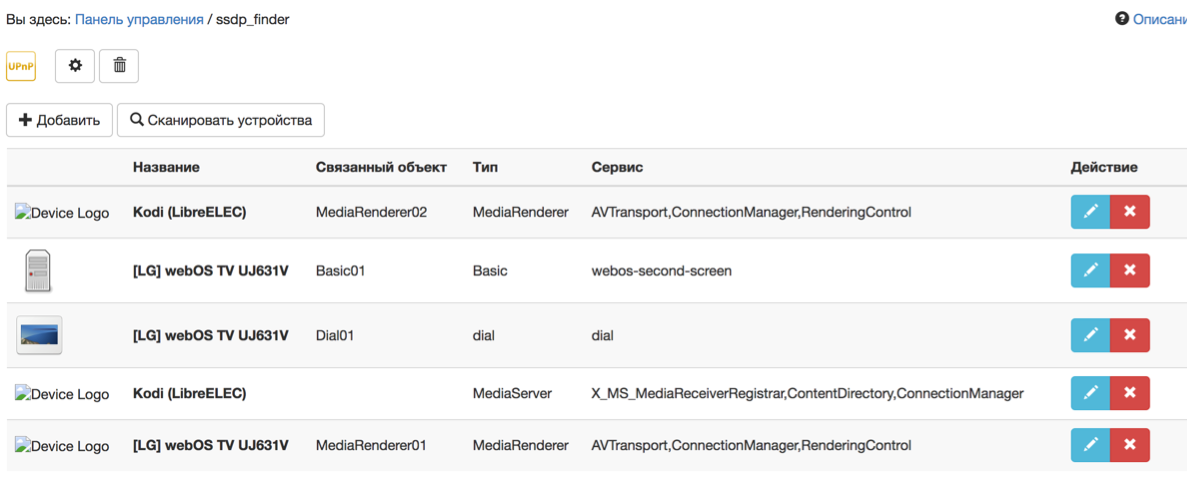

Тарас, а зачем кнопки поменял в модуле? Настройки, что возле логотипа модуля? Я ж пытался делать похожим ui на xiaomi модули((
в смысле надписи ?
Уж очень они длинные получались.
Вернем назад ...

Будет ли поддержка webos
Можно управлять через webos-second-screen
Давай с твоей помощью попробуем... если есть желание...
1. Появляется ли устройство в списке при поиске ?
2. Если да то запусти http:\\ip\modules\ssdp_finder\test.php
и скинь мне ответ + отдельно укажи ip твоего вебос устройства...

у меня тоже WebOS TV, если что. А чего, он разве через обычный DLNA не работает?? мы с тобой пробовали через модуль на него кидать музыку, вроде все работало.

да должно работать вообщето , там должен быть и медиарендререр и медиасервер (но что то смотрю не у всех) ...
НО там есть еще сервис
<serviceType>urn:lge-com:service:webos-second-screen:1</serviceType>
тоесть дублирование воспороизведения ... типа ремоте скрин
Рендер работает
Но есть Basic - webos-second-screen
По идеи через него можно пульт сделать
