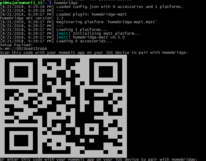

Re: Интеграция MajorDoMo и HomeKit (iHome)
Теперь homekit на телефоне не видит сервера Madjormomo. Снес установил всё по новому v3_33rus. И всё глухо. Телефон теперь не видит ни чего.
