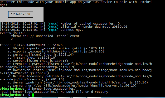

Re: Интеграция MajorDoMo и HomeKit (iHome)
Не ругайте я дилетант и только учусь. Вроде как есть ошибки.
- 2018-08-14_22-17-27.png (26.29 КБ) 4109 просмотров
Что вы последней командой сделать пытались? Если почистить аксессуары, то rm -rf .homebridge/accessories/*
