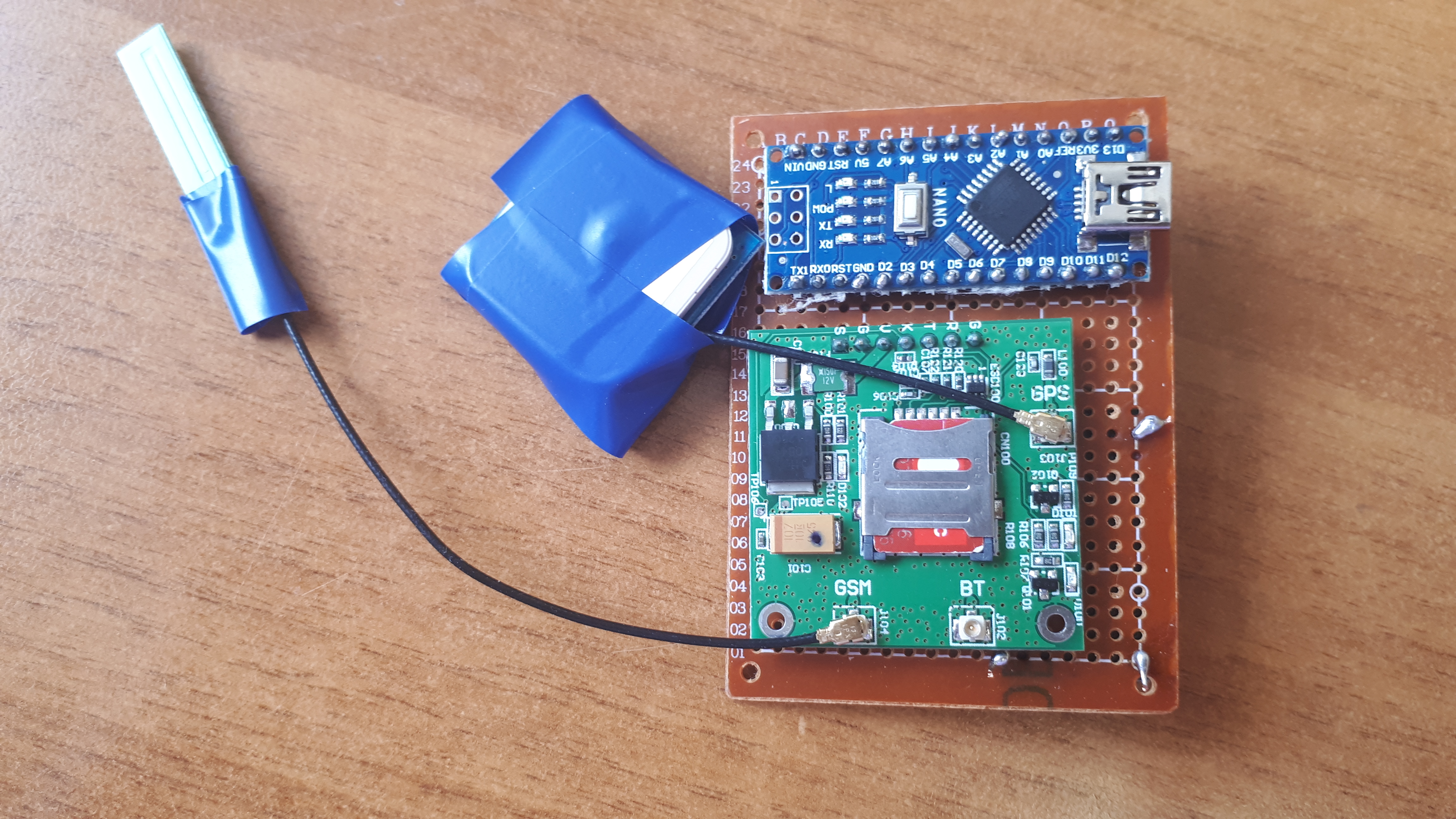

пытаюсь прикрутить самодельный gps-tracker (фото).
tracker обращается к файлу на другом сервере (write.php - аналог gps.php в majordomo) с содержимым:
<?php
$ip = $_SERVER['REMOTE_ADDR']; //получаем IP адрес клиента
$client = $_SERVER['HTTP_USER_AGENT']; //получаем идентификатор HTTP клиента
$today = date("Y.m.d H:i:s"); //получаем текущие дату и время
$f = fopen("log.csv","a"); //открываем файл для добавления данных
$parama = $_REQUEST['a']; //получаем значение переменной "а"
$paramb = $_REQUEST['b']; //получаем значение переменной "b"
$parama0 = $_REQUEST['a0']; //получаем значение переменной "a0"
$parama1 = $_REQUEST['a1']; //получаем значение переменной "a1"
fwrite($f,"<div class='row'><div class='cell1'> $today </div> <div class='cell2'> $ip </div><div class='cell3'> $client </div><div class='cell4'> $parama </div><div class='cell5'> $paramb </div><div class='cell6'><a href='https://yandex.ru/maps/?source=serp_navig&text=$parama + $paramb'>Яндекс.Карты</a></div><div class='cell6'>$parama0</div><div class='cell6'>$parama1</div></div>"); //запись данных в файл
fclose($f); //закрываем файл
что надо поправить в gps.php, чтобы все работало ?
какая строка отправки данных для корректного приема в gps.php ?
или что поправить в строке отправки ?
сейчас строка отправки такая:
tempstr = String("AT+HTTPPARA=\"URL\",\"мой_сайт/gps/write.php?a=" + dataa + "&b=" + datab + "&a0=" + String(dataA0) +"&a1=" + String(dataA1) +"\"");
<?php
