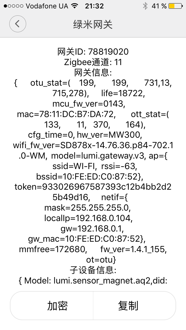

Win 10, разработчик конечно включен
image2 (1).PNG (131.63 КБ) 4036 просмотров
Поставил 7-ку тоже самое
00:28:51 running cycle_xiaomihome.php
Socket created
Socket bind OK
00:37:59 running cycle_xiaomihome.php
Socket created
Warning: socket_bind(): unable to bind address [10049]: Требуемый адрес для своего контекста неверен.
in C:\_majordomo\htdocs\scripts\cycle_xiaomihome.php on line 40
Could not bind socket : [10049] Требуемый адрес для своего контекста неверен.
00:38:08 running cycle_xiaomihome.php
Socket created
Socket bind OK
Проблема с портом?
Попытался в настройки подсунуть адрес хаба и сервера, вот что выдает
Socket created
Socket bind OK
Socket created
Socket bind OK
01:47:25 running cycle_xiaomihome.php
Socket created
Warning: socket_bind(): Host lookup failed [11004]: Запрошенное имя верно, но данные запрошенного типа не найдены.
Could not bind socket : [11004] Запрошенное имя верно, но данные запрошенного типа не найдены.
