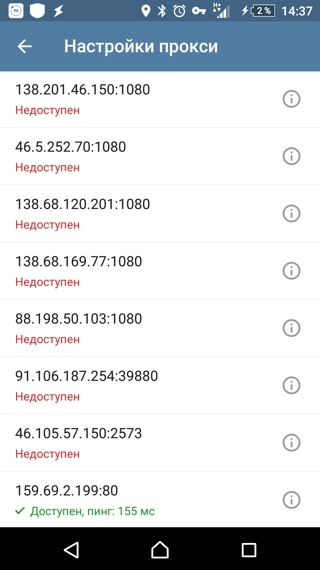

Приветствую всех. На выходных обновил модуль и телега замолчала, сегодня обновил мажорку и всё заработало.
До обновления почему-то падал цикл телеги, приходилось перезапускать примерно раз в двое суток, сейчас продолжу наблюдение после обновления.
Ранее автору модуля поступало предложение для создания списка прокси-серверов и автоматического выбора доступного по типу самого мессенджера, поддерживаю данное предложение, а то в последнее время приходилось постоянно в ручную перебивать если не приходило сообщение от Алиски, что дочка пришла в школу.
С уважением.
С уважением.
