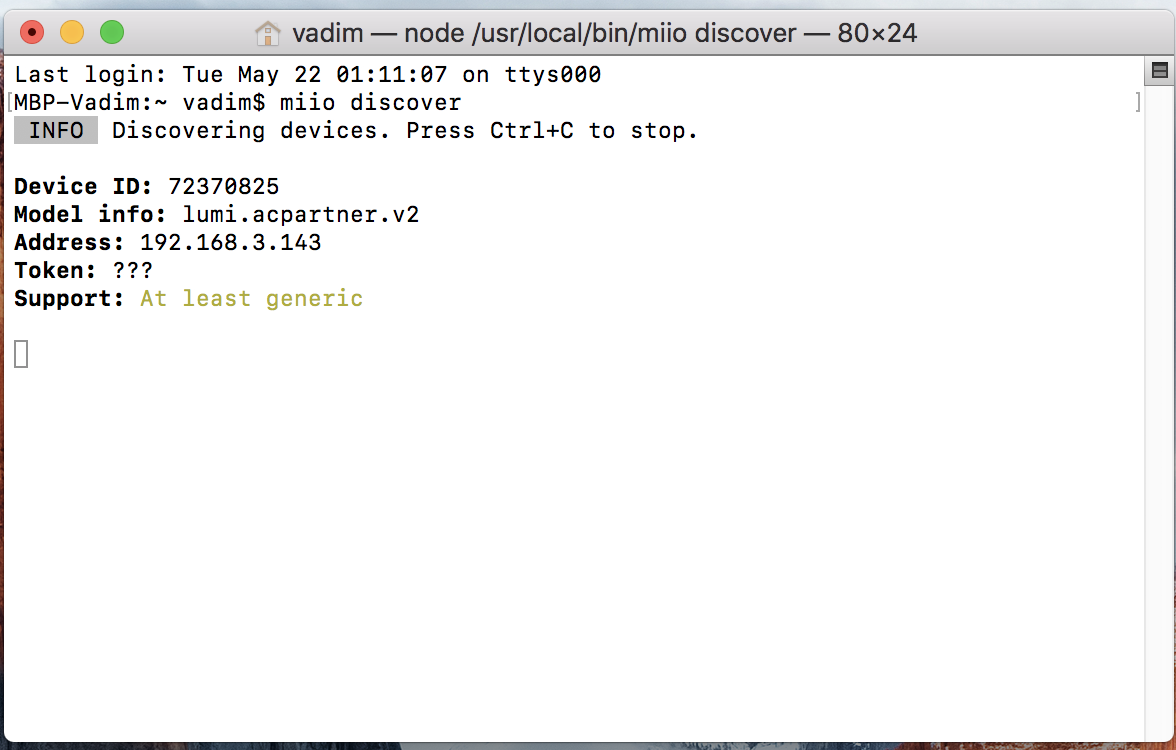

Приветствую. Прошу прощения за оффтоп. Я думал, что мой шлюз относится именно к "miio" и поэтому решил обратиться за помощью сюда.
Про режим разработчика. На андроиде (BlueStacks) с Мультикастом проблема. Ошибка - "Error: Multicast IP may only range from 224.0.0.0 to 239.255.255.255", когда я ввожу свой 192.168.3.143. К компу с виндой пока не имею доступа ( на нем MD стоит), брандмауэр отключен. Даже порты в роутере, на всякий пожарный, пробросил.
Но из своего терминала на ноутбуке я гейт вижу.
Screenshot at May 22 11-46-16.png (155.34 КБ) 3944 просмотра
Так же, через терминал можно увидеть токен и все данные гейта, когда он после ресета в состоянии точки доступа, для добавления в приложение MiHome.
Смартфона нет чтоли?
Настройки не такие. IP указать 224.0.0.50, порт 9898.
Вот, как должно быть - viewtopic.php?f=5&t=3644&hilit=tester&start=990#p78387

Токен не изменился. Далее, после добавления шлюза в MiHome, как на айфоне, так и на эмуляторе андрода, можно тыкать в пункт Эбаут, смотреть токен, пароль и переводить в режим разраба. На айфоне только от иероглифов избавиться нельзя, но жить можно.

Все параметры есть. Но вот вводить их некуда. В Мажордомо я установил оба плагина. В miio шлюз видно, но там нельзя работать с остальными датчиками, а в XiaomiHome пусто. А по инструкции там нужно в опциях вводить пароль от режима разработчика.
В XiaomiHome и будет пусто, т.к. эта модель шлюза не поддерживается. Наша текущая задача убедиться, что на в этой модели действительно есть и работает режим разработчика. Поэтому я и прошу посмотреть трафик от шлюза.
Если с Multicast Tester не срастется, то еще есть MiHomeAdmin (для винды), ну или любой анализатор трафика типа Wireshark или tcpdump.
