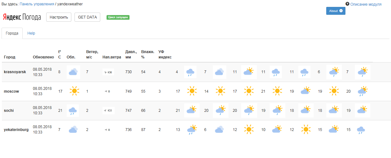

Сообщение directman66 » Чт май 03, 2018 6:30 pm
Начал разработку модуля получения текущей и прогноза погоды с сайта api.weather.yandex.ru с использованием ключей и id устройства android приложения. Сервис яндекса данные отдает без проблем, в модуле использованы параметры моей сессии. На будущее вынесены настройки uuid и deviceid, если таковая необходимость назреет.
Тестируйте:
https://connect.smartliving.ru/addons/c ... 3/106.html
Обновление:
1) Добавлен прогноз погоды на день (утро/день/вечер/ночь)
2) Прогноз на 7 дней вынесен в отдельную вкладку.
3) Добавлен выбор избранного города, создается объект yw_mycity, куда будут копироваться свойства избранного города. Для выбора избранного города необходимо нажать "сердечко" на нужном.
yw_mycity избавит от необходимости править чужие сценарии, например для уведомления о погоде.
4) Добавлена возможность указать вместо id города его координаты. Необходимо в поле latlon таблицы yaweather_cities указать значение в формате lat=47.240585&lon=38.870989. В качестве id города можно указать любое значение, latlon будет в качестве более приоритетного параметра. Вместо имени города спутника указывается имя большого города. Прогноз указан на город, соответсвующий коорданатам. Перед установкой обновления нужно полностью удалить плагин.

Сообщение DimSun75 » Чт май 03, 2018 7:26 pm
Ошибка ушла. Но табличка пустая. Точнее есть два города moscow и yekaterinburg. Заполнено время обновления и все. В объектах куча свойств заполнено, правильно или нет, трудно проверить
Обновление модуля крайнее
Сообщения: 2800
Благодарил (а): 380 раз
Поблагодарили: 695 раз
Re: [Модуль] Яндекс погода
Сообщение directman66 » Чт май 03, 2018 7:42 pm
Да все верно, после перезапуска мажордомо заполнятся все остальные поля. Как принудительно инициировать заполнение PROPERTY_NAME таблицы pvalues я еще не нашел. Оно происходит автоматически после перезагрузки.
