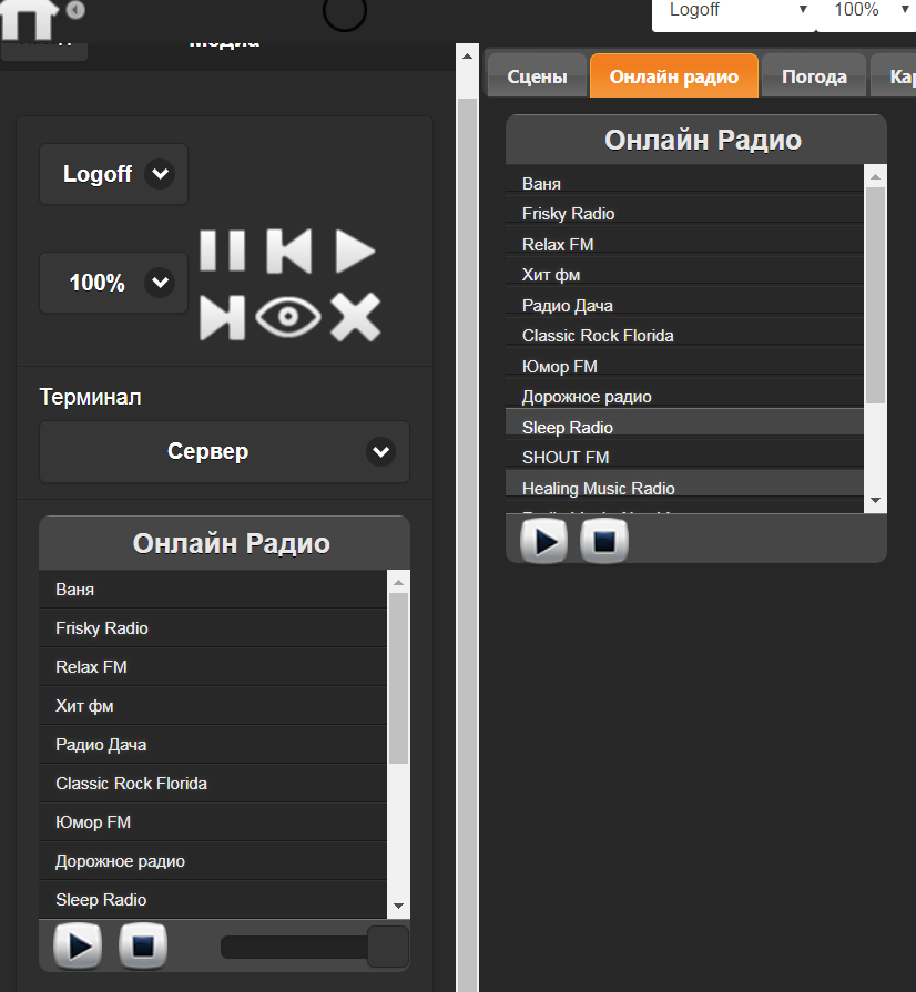

Доброго времени суток! Пытаюсь создать сцену с управлением радио и сразу клюк/фича!
Код [#module name="app_radio" mode="menu"#]
в сцене отображается без ползунка громкости!
как исправить?

вопрос про сцену

Оу... Не понял сразу)
Судя по скрину, и как я сразу подумал, то проблема с cssками и jsками. Нужно открывать консоль разработчика и смотреть что там грузиться, а что нет.
У меня подобная проблема в сценах с историей чата и отображением кастомного кода.
Как вариант, попробовать открыть сцену прямой ссылкой и посмотреть будет ли корректно отображаться.

Сообщение Jilber » Пн апр 02, 2018 11:11 pm
Кстати у меня тоже самое. Попробовал разместить модуль в меню - ползунок громкости есть, а на домашней странице отсутствует. Раньше никогда не ставил его в меню (только на домашние страницы) и даже не знал, что там должна быть регулировка громкости. :-)
