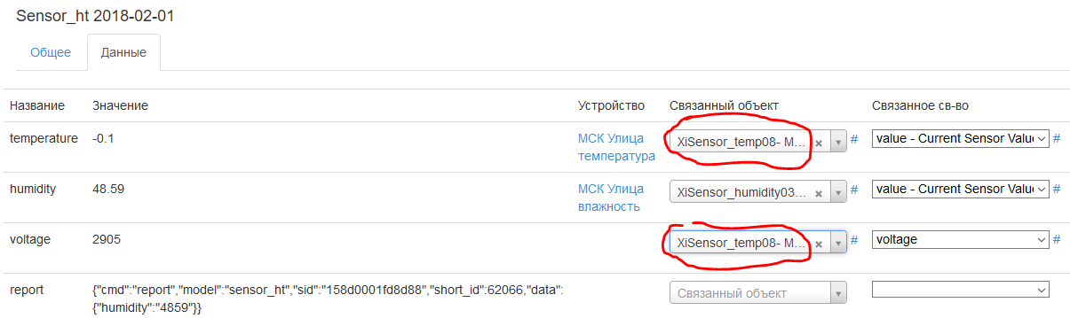

Про батарейку.
Подскажите, как правильно мониторить состояние батарейки ? Есть несколько Xiaomi temperature sensor, заряд батареи показывается, но с ним не связанно ни одно свойство. Датчики добавлялись через "простые устройства". Пока добавил новое свойство voltage к датчику температуры, но это достаточно криво - получается, что мониторится напряжение не у единого устройства, а только у температурной составляющей...

Сообщение skysilver » Пн фев 12, 2018 12:50 pm
diver писал(а):Пока добавил новое свойство voltage к датчику температуры, но это достаточно криво - получается, что мониторится напряжение не у единого устройства, а только у температурной составляющей...
Имхо, вполне нормальный вариант. Все равно же сейчас у тебя не единое устройство, а два отдельных - одно для темп-ры, второе для влажности.
