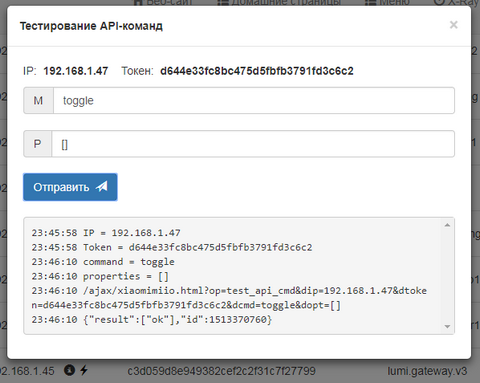

  • В интерфейс модуля добавлена кнопка для тестирования API-команд.

Обновляем, проверяем, тестируем и отписываемся о результатах.
Т.к. данных устройств у меня нет (кроме лампочки Yeelight RGB), то на данный момент все они со статусом [не проверено].

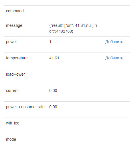

Re: [Модуль] Xiaomi miIO
Сообщение horas » Сб дек 16, 2017 9:43 pm
обновился...
настройки с базы не сбились
но данные с удлинителя не вытягиваются
как-то такПоказать
UPDATED... пересоздание помогло... удлинитель работает превосходно...
спасибо за создание этого прекрасного модуля
