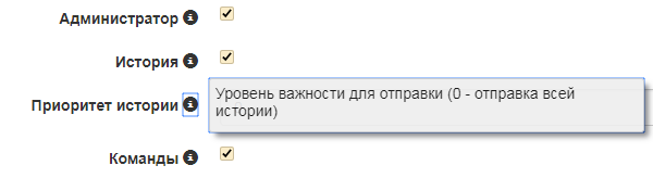

А можно как то сделать, чтобы отправлялись только сообщения с опеределенным приоритетом? Типа say("чтото",1) шло в телегу, а say("чтото",0) не шло? Просто мне нафиг не надо в телеграмме 10 часов, 11 часов) и вообще пригодилось бы. Искал - не нашел
Благодарил (а): 400 раз
Поблагодарили: 1754 раза
Re: Модуль "Telegram"
Сообщение skysilver » Пт ноя 03, 2017 11:33 pm
nightwind писал(а):А можно как то сделать, чтобы отправлялись только сообщения с опеределенным приоритетом? Типа say("чтото",1) шло в телегу, а say("чтото",0) не шло? Просто мне нафиг не надо в телеграмме 10 часов, 11 часов) и вообще пригодилось бы. Искал - не нашел
Прям с конкретно заданным, наверно, никак. Можно только указать, выше какого отправлять. В настройках пользователя.

Спасибо, друг. Во я дурак, помню что было в настройках, а где - не нашел)

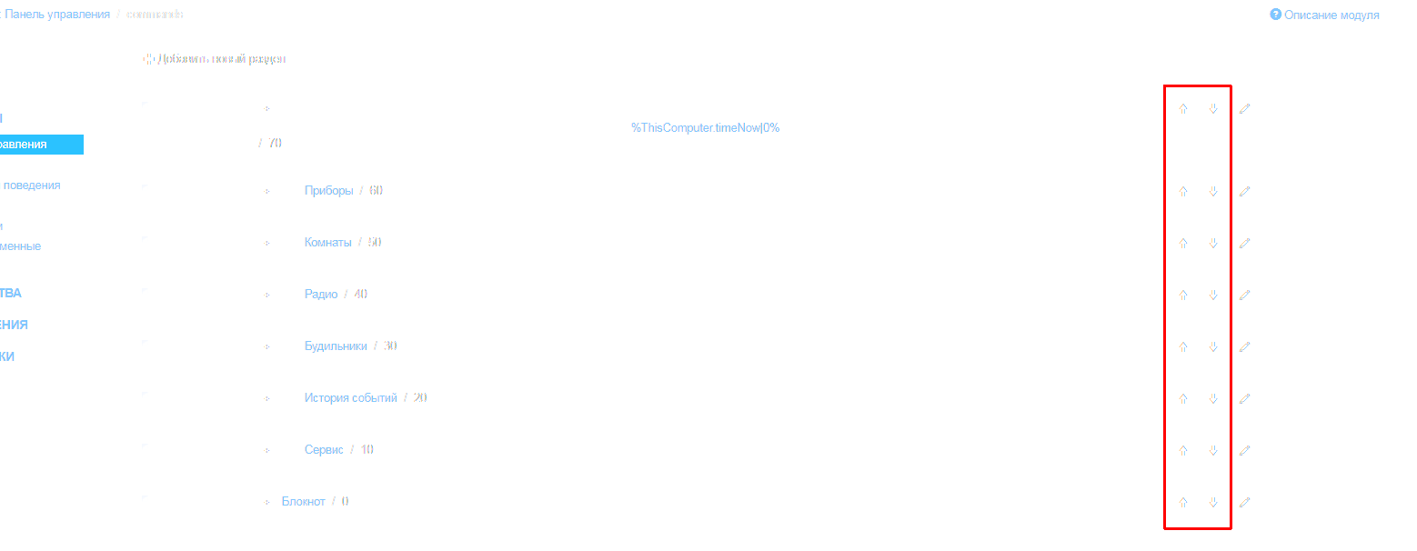

Eraser писал(а):Обновление
  • Добавлена настройка количество кнопок в ряду для клавиатуры команд в телеграмм
  • Добавлен параметр "Приоритет" команд, для сортировки при формировании клавиатуры команд
А можно добавить стрелки вверх/вниз для изменения приоритета команд? Примерно такие:
