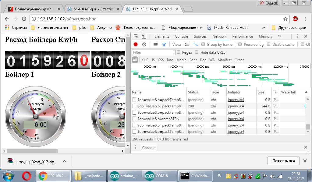

serghei писал(а):
I_I_Imonder писал(а): ...Добавил индикаторы на сцену, но они появляются на секунду и пропадают, куда рыть?
Скорее всего проблема с модулем. У меня древняя версия МД (около года). Индикаторы есть , но значений нет ( NaN ). На свежей системе значения появляются на 5 секунд и опять NaN. Браузер орет про не корректные имена свойств.
PS В общем разобрался я. Ошибка была в названии переменной. Всегда надо " название.свойство". И до кучи прицепить Jquery библиотеку. Для температуры с Openweathermap
<body onload="init()">
<canvas id="canvasTin" width="401" height="401"></canvas> // Размер спидометра
<script>
    var scroll = false;
    var RadialTin;
    function init() {
        // Initialzing gauge
        // Define some sections
        //раскрасим шкалу -15..+15 голубой
        //15...25 зеленый
        //-30...-15,25...30 желтый
        var sections = [steelseries.Section(-15, 15, 'rgba(0, 0, 220, 0.3)'),
                        steelseries.Section(15, 25, 'rgba(0, 220, 0, 0.3)'),
                        steelseries.Section(-30, -15, 'rgba(220, 220, 0, 0.3)'),
                        steelseries.Section(25, 30, 'rgba(220, 220, 0, 0.3)') ],
            // Define one area
            // розовый сектор
            areas = [steelseries.Section(30, 40, 'rgba(220, 0, 0, 0.3)'),
                     steelseries.Section(-40, -30, 'rgba(220, 0, 0, 0.3)'),],
            //treshold = 25 - лампочка начинает мигать
        RadialTin = new steelseries.Radial('canvasTin', {
                            gaugeType: steelseries.GaugeType.TYPE4,
                            section: sections,
                            area: areas,
                            minValue:-40,
                            maxValue:40,
                            titleString: "Температура",
                            unitString: "Градусы",
                            threshold: 25,
                            lcdVisible: true
       //RadialTin.setBackgroundColor(steelseries.BackgroundColor.WHITE);
        RadialTin.setBackgroundColor(steelseries.BackgroundColor.STAINLESS); // Тут внутренности спидометра
         RadialTin.setFrameDesign(steelseries.FrameDesign.GLOSSY_METAL); // Раскрашиваем обод спидометра
        //upd
       // live_upd("/pChart/?op=value&p=ws.tempInside", RadialTin);
            live_upd("/pChart/?op=value&p=ow_fact.temperature", RadialTin);
        // Start the update
        //читаем данные каждые 7 с
        setInterval(function(){ live_upd("/pChart/?op=value&p=ow_fact.temperature", RadialTin); },7000);
        //setInterval(function(){ live_upd("/pChart/?op=value&p=ws.tempInside", RadialTin); },7000);
    function live_upd(url,gauge) {
             $.ajax({
             url: url,
             }).done(function(data) {
              if (data!='') {gauge.setValueAnimated(parseFloat(data));}
</script>
<script src="../SteelSeries/jquery.js"></script>  // скачиваем и прикручиваем библиотеку
<script src="../SteelSeries/tween-min.js"></script>
<script src="../SteelSeries/steelseries-min.js"></script>
</body>
Громадное спасибо Xor и Adzam за терпение и науку!!
Всем доброй ночи!
Не судите строго: так я и не понял как на сценах выводить индикаторы?
jquery.js - прикрутил.
Название.Свойство - все корректно. На отдельной Html все рисует... На сцене появляется на несколько секунд и пропадает...
Благодарил (а): 303 раза
Поблагодарили: 282 раза
Re: Модуль Charts
Сообщение serghei » Вт ноя 07, 2017 12:04 am
К сожалению , тут я ничем помочь не могу. А что при этом орет браузер? (в смысле какие ошибки показывает?) И как ЭТО вообще на сцену вставить??

serghei писал(а):К сожалению , тут я ничем помочь не могу. А что при этом орет браузер? (в смысле какие ошибки показывает?) И как ЭТО вообще на сцену вставить??
Ничего не орет... Просто повляется и исчезает. Все остальные элементы продолжают нормально функционировать.
а ЭТО вставляю через новый элемент html.

Самому интересно стало разобраться. Но для начала объясните , чем просто .html страница отличается от сцены. И вообще как сцена создается. Я не прикалываюсь - тупо еще не приступал к изучению. Два года "посвятил" Ардуино Мега Серверу , научился передавать параметры с AMS в МД. Повторил эту картинку. А вот до сцены не дошел. Видео уроки смотрел из любопытства.
Вот вижу, что идут запросы Ажакса. А как на сцене? Можно её как то через экспорт залить себе?

serghei писал(а):Самому интересно стало разобраться. Но для начала объясните , чем просто .html страница отличается от сцены. И вообще как сцена создается. Я не прикалываюсь - тупо еще не приступал к изучению. Два года "посвятил" Ардуино Мега Серверу , научился передавать параметры с AMS в МД. Повторил эту картинку. А вот до сцены не дошел. Видео уроки смотрел из любопытства.
С точки зрения пользователя: для создания сцены есть встроенный инструмент. Можно не владея навыками web дизайна (как я, например :-) ) сделать красивую картинку например с домом, пдложить его подложкой на сцену, и набросать на него кнопок/информеров и всего-всего-всего...
А что там закопано в сцене со стороны системы, и что там сверху навернуто по отношению к обычному html - надо спрашивать автора. Сергей, вы читаете?
Если у вас MD уже крутиться - ничего заливать не надо - попробуйте созать просто пустую сцену с любым элементом SteelSeries.
Делается это добавлением на сцену элемента html, в котором вы просто прописываете код.
