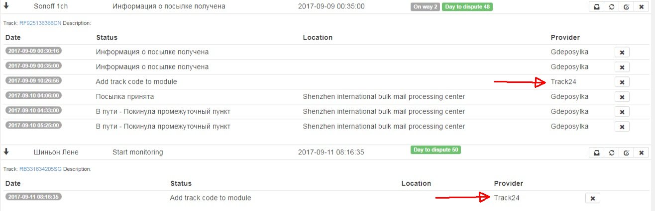

Странность замечаю не в первый раз:

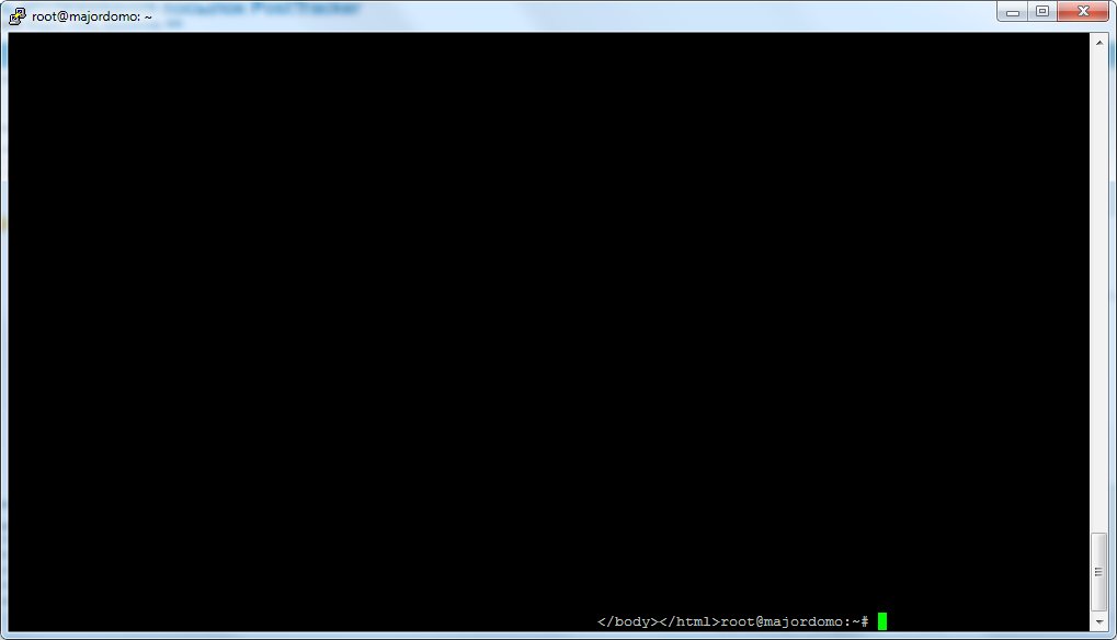

И ещё непонятка: при выполнении вижу вот что
Раньше ведь был вывод информации, а теперь -- пустота и этот остаточный кусок от html файла.
Ошибка?
Откуда проскакивает этот Track24? Ведь в настройках модуля стоит Gdeposylka.И ещё непонятка: при выполнении
php /var/www/modules/app_PostTracker/check_track.php
Ошибка?
