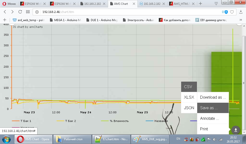

Присоединяюсь к вопросу. Меня, в частности, интересует как отобразить график типа Gauge (или Solid Gauge) на прозрачном фоне? Т.е. сам график на фоне обоины (или фона сцены).

Сообщение serghei » Вс авг 20, 2017 8:24 pm
Опять вклиниваюсь не в свою тему, но однозначно можно. Сама библиотека возвращает только готовый график со служебными надписями. На " маленьком" сервере ( на ESP8266) я наложил график на фоновую картинку только в HTML. Ну да, и css нужен однозначно..... Вот Великий , Могучий ...А как литературно сказать ??? :?:
Как это повторить в МД не представляю, но думаю , смогу найти мой код.

Сообщение sergejey » Пн авг 21, 2017 3:27 pm
serghei писал(а):Опять вклиниваюсь не в свою тему, но однозначно можно. Сама библиотека возвращает только готовый график со служебными надписями. На " маленьком" сервере ( на ESP8266) я наложил график на фоновую картинку только в HTML. Ну да, и css нужен однозначно..... Вот Великий , Могучий ...А как литературно сказать ??? :?:
Если подскажете CSS-код, то я добавлю опцию прозрачности для графиков. Сходу что-то не нашёл в документации...

Сообщение serghei » Пн авг 21, 2017 4:12 pm
Поищу код поздно ночью. Повторюсь - это работает на Мега-сервере. Когда открываю страницу , график накладывается на фоновую картинку. Как его сделать полупрозрачным я не знаю.

Сообщение sergejey » Пн авг 21, 2017 5:14 pm
nick7zmail писал(а):http://htmlbook.ru/faq/kak-sdelat-sloi-poluprozrachnym
по идее любой <div> прозрачным делает...или не то?
Не совсем. Этот код задаёт прозрачность всего контейнера, а нам надо сделать прозрачным фон и оставить непрозрачным линии графика.
