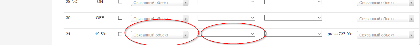

Тут дело не в инерционности. Сегодня с утра на информере и в свойстве осталась вчерашняя температура.Изображение

Не давно я подключал не сколько датчиков на один интерфейс и тоже значения были бредовые убрал привязку в MGM в устройствах и все стало ок.
