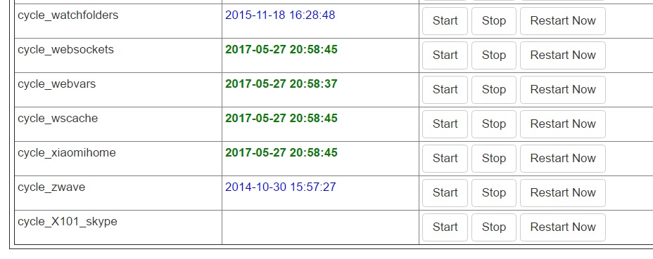

valek101 писал(а):Господи я сейчас пойду об стенку биться головой, либо со мной что не так либо с можордомом.
Цикл стартует
Как бы здесь уже вам отвечали, что цикл у вас не стартует, а пытается стартануть. Если бы стартанул, то не был бы статус "start"
Как вариант, может быть спросить об этом здесь Ошибки/проблемы/неисправности системы.
Цикл стартует
Спасибо за ответ вроде как более мение понятно стало теперь. Я полагал что Start и означает что цикл запущен. Теперь допер что при запущенном цикле там будет дата запуска на не Start:-)
