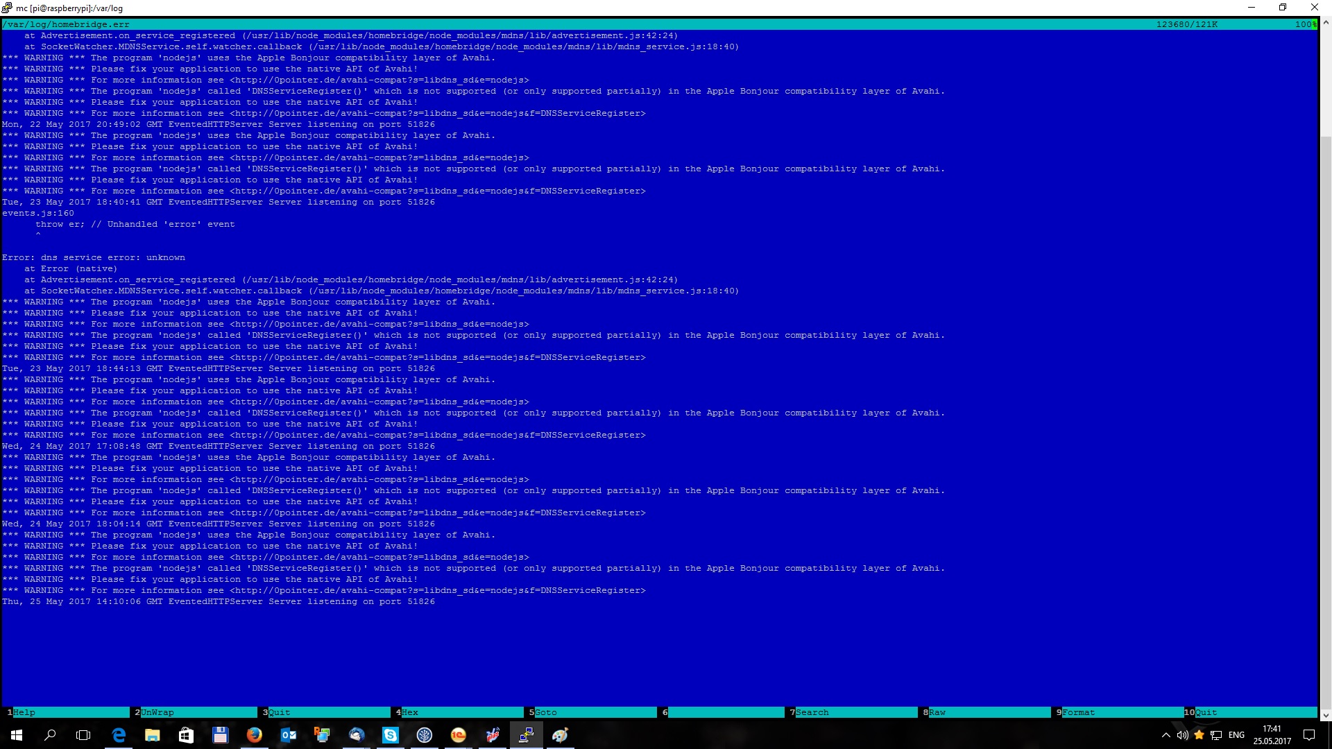

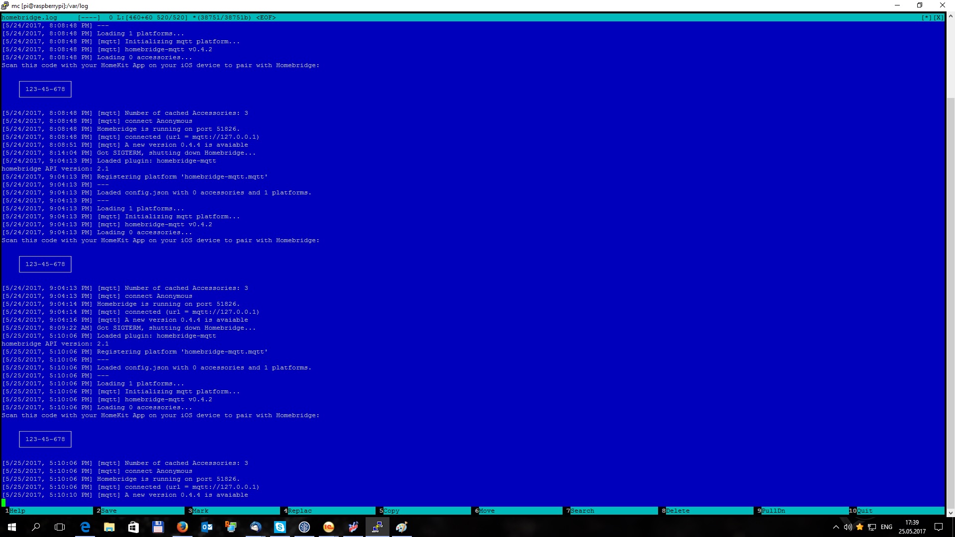

nick7zmail писал(а):Да вижу...вроде и данные у вас передаются...система на малинке? Найдите лог самого хоум бриджа...потому что из Мд вроде всё отлично уходит...проблема где-то далее
да на малинке. А где лог искать?

Re: Интеграция MajorDoMo и HomeKit (iHome)
Сообщение nick7zmail » Чт май 25, 2017 6:19 pm
Ну собственно вот она причина...nodejs ругается на неподдерживаемые директивы...
как решить - не могу сказать, с этим уже к Сергею...или погуглите по данным ошибкам...возможно поможет пересбор хоумбриджа или переустановка nodejs....
Сообщение civ_pnz » Чт май 25, 2017 11:10 pm
nick7zmail писал(а):Ну собственно вот она причина...nodejs ругается на неподдерживаемые директивы...
Все получилось. Изменил одну цифру в username в конфиге.
